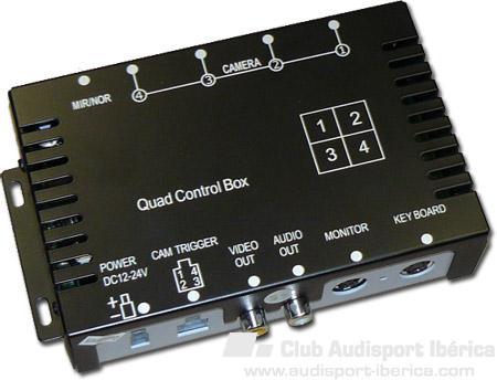

ze pequeño Publicado 24 de Abril del 2012 Denunciar Publicado 24 de Abril del 2012 img] [http://www.japanesesportcars.com/photos/d/28770-1/honda-multi-view-camera-system+_7_.jpg[/img] Hola, No he escrito antes, pero aqui ya me atrevo, ya se, debo presentarme. En fin, esto quedaría genia ya con un decodificador de imagenes, es decir algo que permita de ver las dos camras, sería ideal. eso sería ya la bombaaaa..... meter una cámara en el retrovisor izquierdo y otra en el derecho y ver ambas en el monitor a la vez.... le voy a enviar esa imagen al técnico que me instaló todo, a ver si conoce algo al respecto sobre ese decodificador.... gracias por la información.. Responder
ze pequeño Publicado 24 de Abril del 2012 Denunciar Publicado 24 de Abril del 2012 Existir, existen creo k valen unos 150 euros y te permiten dos camaras a la vez. Para poner una en cada espejo. Pero con la trasera y delantera yo creo k mas k suficiente no? raúl ¿cómo va tu tema? ¿has recibido la càmara? he podido ayer una como la tuya, porque mirando las medidas tiene 18 mms, frente a los 28 de la que he colocado yo, y de este modo se puede alijar en la parte superior de la matrícula, incluso pensamos en colocarla entre las rejillas de los aros de audi, rompiendo una de las pestañas horizontales para sacarla por ahí, nos meteremos con ello en cuanto reciba la que es igual a la tuya, y si no, colocarla en la rejilla sobre la matrícula al igual que hice con la que ya tengo, sustituyendo una por otra, puesto que la instalación ya está hecha.... Responder
raulmunoz Publicado 25 de Abril del 2012 Denunciar Publicado 25 de Abril del 2012 Existir, existen creo k valen unos 150 euros y te permiten dos camaras a la vez. Para poner una en cada espejo. Pero con la trasera y delantera yo creo k mas k suficiente no? raúl ¿cómo va tu tema? ¿has recibido la càmara? he podido ayer una como la tuya, porque mirando las medidas tiene 18 mms, frente a los 28 de la que he colocado yo, y de este modo se puede alijar en la parte superior de la matrícula, incluso pensamos en colocarla entre las rejillas de los aros de audi, rompiendo una de las pestañas horizontales para sacarla por ahí, nos meteremos con ello en cuanto reciba la que es igual a la tuya, y si no, colocarla en la rejilla sobre la matrícula al igual que hice con la que ya tengo, sustituyendo una por otra, puesto que la instalación ya está hecha.... Aun no la he recibido, pero como la camara se puede desmontar se puede meter en los aros o en algun otro sitio k kede disimulada, hasta k no me llegue no podemos saber seguro donde se puede ubicar. Os dejo un enlace de uno de los aparatos de los k comenta el compi k se pueden visualizar hasta cuatro camaras. http://www.ebay.de/itm/350260032449?ssPageName=STRK:MESINDXX:IT&_trksid=p3984.m1436.l2649 Responder

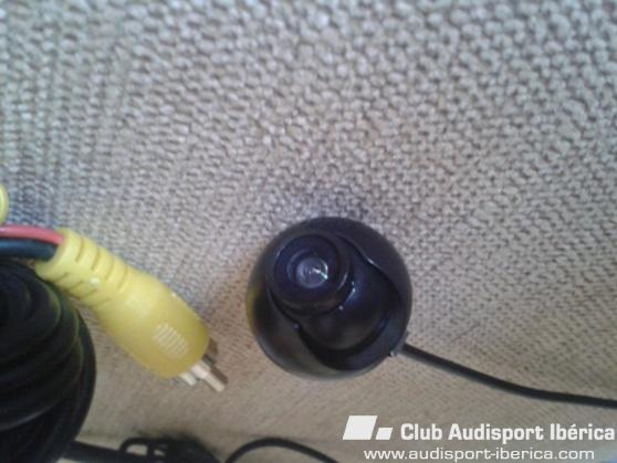

raulmunoz Publicado 10 de Mayo del 2012 Denunciar Publicado 10 de Mayo del 2012 Hola compis ya he recibido la cámara la verdad es que es una verdadera pasada es más pequeña de lo que pensaba, cuando tenga un rato intentaré poneros unas fotos para que veáis el tamaño que tiene, viene con unos capuchones de aluminio donde van a rosca, intentaré el fin de semana probar la imagen haber que tal y que calidad tiene. He estado probando posibles ubicaciones y sin duda podría meterse dentro de los aritos de la calandra delantera y queda bastante disimulada pero bueno hay ver si a imagen en esa ubicación es buena, la cámara desde luego pinta muy bien. Responder

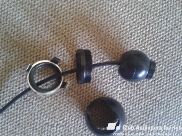

ze pequeño Publicado 11 de Mayo del 2012 Denunciar Publicado 11 de Mayo del 2012 (editado) ya he recibido la mía, es una miniatura impresionante, me ha sorprendido el tamaño como a tí, esperaba algo mayor de tamaño viendo la otra que llevo colocada actualmente, ya le he preparado esta tarde el soporte en aluminio, al igual que hice en la otra, y la alojaré justo debajo de los aros, sobre la matrícula, he estado probando a ver si la podía incrustar dentro de los aros en su parte superior, pero no es posible, porque la rosca que trae no lo permite, he probado sobre una parrilla vieja y a pesar de darle una y mil vueltas, no he visto el modo de colocarla ahí, asi que al final opté por colocarla bajo los aros, eso si, con un trabajo más delicado en el soporte de aluminio, ya que hay que limar en redondo por la parte superior del soporte, para que se adapte a la pequeña curva de los aros en su parte inferior y las aletas de abajo limarlas en cuña para que asiente en ese espacio, os pondré unas fotos en cuanto la instale, a ver si me meto con ello mañana, y os aporto fotos y medidas de la "U" en aluminio que hace de soporte. No se si esperaré, viendo que tu has visto una posibilidad de meterla en los aros... jajaja... y te la copio Editado 11 de Mayo del 2012 por ze pequeño Responder

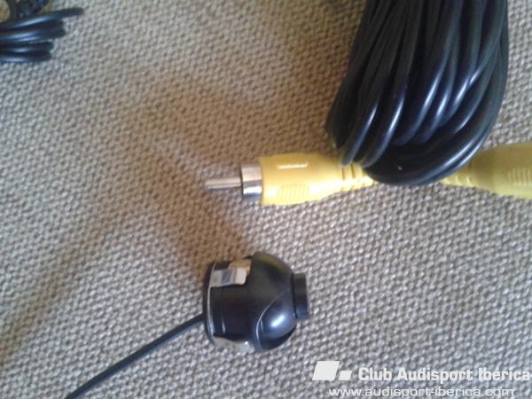

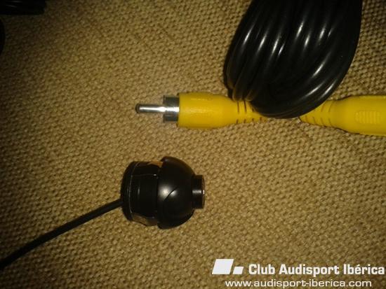

raulmunoz Publicado 12 de Mayo del 2012 Denunciar Publicado 12 de Mayo del 2012 como veis os la he comparado con el conector RCa para k os hagais una idea del tamaño, sinceramente es bastante minuscula. Responder
