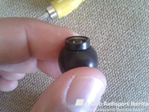

ze pequeño Publicado 15 de Mayo del 2012 Denunciar Publicado 15 de Mayo del 2012 hola de nuevo, pues he estado colocandola ahora al acabar de trabajar, y al final la he puesto debajo de los aros, he preparado un soporte en aluminio negro como el que había preparado para la cámara anterior y os muestro unas fotos, la parrilla es la vieja que tenía, sobre la nueva no he hecho fotos porque ya se hizo de noche y prefiero hacerlas de día para que se aprecie la imagen bien, con todo detalle, podeis observar el trabajo que da la pieza, pues hay que redondear en la parte superior la forma del aro que lleva encima, y en la parte inferior entra en cuña, pero todo se hace a base de paciencia... aqui os dejo una última foto con la cámara montada en una parrilla quitada por un golpe, el soporte ha sido el que utilice de plantilla para ir sacando el definitivo perfecto, de ahí que se vea rayada la laca negra del aluminio, pero el definitivo ha quedado perfecto... mañana os pongo una foto del nuevo ya montado en la parrilla del coche... Decir que la cámara ofrece una mayor calidad que la anterior, en lugares oscuros, la imagen es más que aceptable (comparando con la anterior, que se veia bien), mañana la probaré de día a ver como se ve con plena luz, pero viendo el resultado en la oscuridad, creo que no me defraudará en la calle con luz diurna... Al montarla me ha quedado colgando esta otra pieza que viene cableada sobre el radiador del coche y no veo donde puede ir enganchada, a ver si alguno me saca una foto de la misma pieza en su alojamiento o me indica donde va amarrada, gracias... Saludos haré un video de ambas cámaras delantera y trasera con esta nueva cámara... saludos Responder

ze pequeño Publicado 18 de Mayo del 2012 Denunciar Publicado 18 de Mayo del 2012 bueno pues ya he colocado todo en la rejilla del coche, os pongo una foto de como ha quedado en su ubicación la nueva cámara también os pongo unos vídeos para que valoreis la imagen dada por la cámara delantera nueva... Responder
