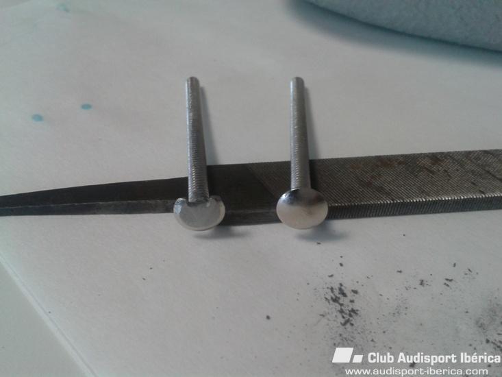

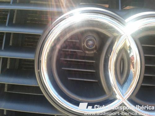

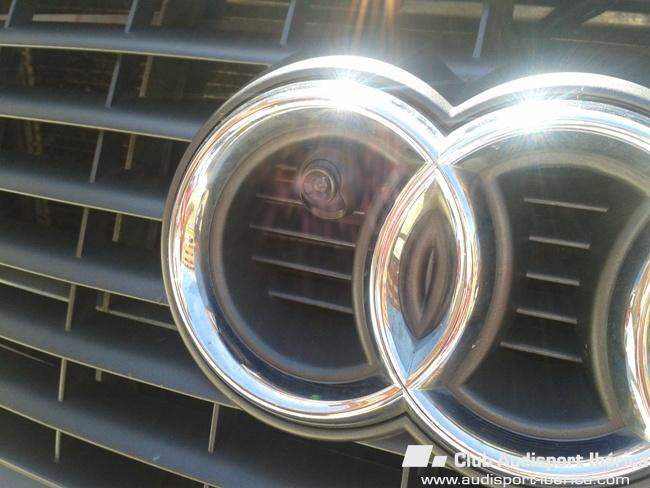

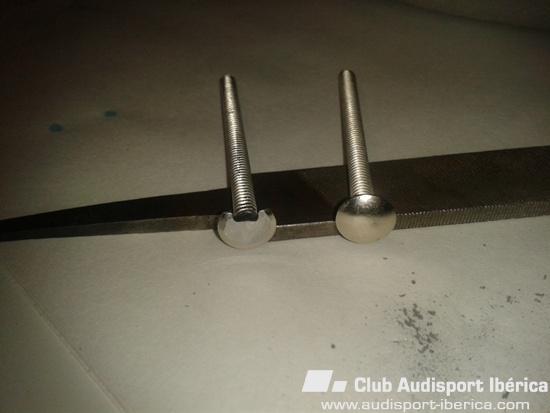

raulmunoz Publicado 9 de Junio del 2012 Denunciar Publicado 9 de Junio del 2012 Bueno ze pequeño, perdona la tardanza pero entre unas cosas y otras lo vas dejando y dejando y nunca ves el momento de montar la camara delantera. Al final la he montado y hombre no es el mejor sitio ya k en un principio la ubicacion k keria darle no es el k es, pero dado el poco espacio para meter la mano y demas, me he visto obligado a ponerla justo al lado de donde keria. Como vereis la he puesto dentro de los aros cosa k pense desde un principio, pero keria ponerla entremedias de la union de dos aros y no donde me he visto obligado a colocarla, por falta de maniobrabilidad. El proceso a consistido en poner un tornillo pasante para asi poder ubicarla en la rejilla y dado k la camara es muy pequeña el tornillo tuve k hacerle una mueca para asi, poder pasar el cable de la misma, os dejo las fotos k valen mas k mil palabras. Responder
raulmunoz Publicado 9 de Junio del 2012 Denunciar Publicado 9 de Junio del 2012 Os dejo una foto del tornillo normal y otro rebajado y con mueca. Responder

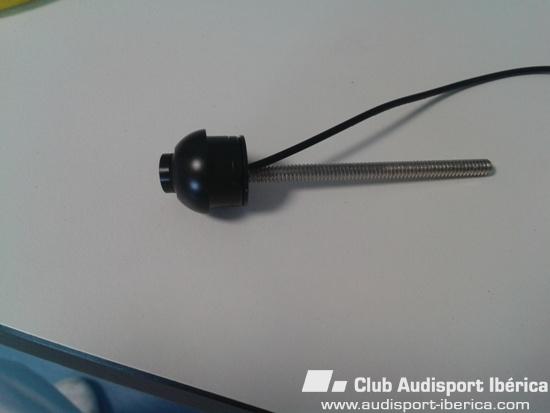

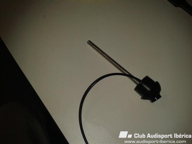

raulmunoz Publicado 9 de Junio del 2012 Denunciar Publicado 9 de Junio del 2012 Otras mas, asi keda la camara con el pasante montado. Responder
raulmunoz Publicado 9 de Junio del 2012 Denunciar Publicado 9 de Junio del 2012 Y ya el resultado final, keda muy disimulada, es mas, a unos metros practicamente no se distingue, lo digo por los amigos de lo ageno. Responder

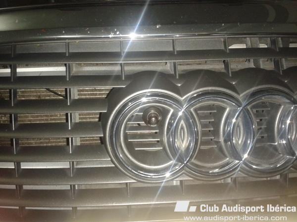

raulmunoz Publicado 9 de Junio del 2012 Denunciar Publicado 9 de Junio del 2012 Como veis en la foto anterior, la keria haber ubicado justo a la derecha entre los dos aros ahi kedaba perfecta y muy muy justita. Pero por no poder maniobrar me fue imposible. Si algun dia kito la rejilla la instalare ahi sin duda. Responder

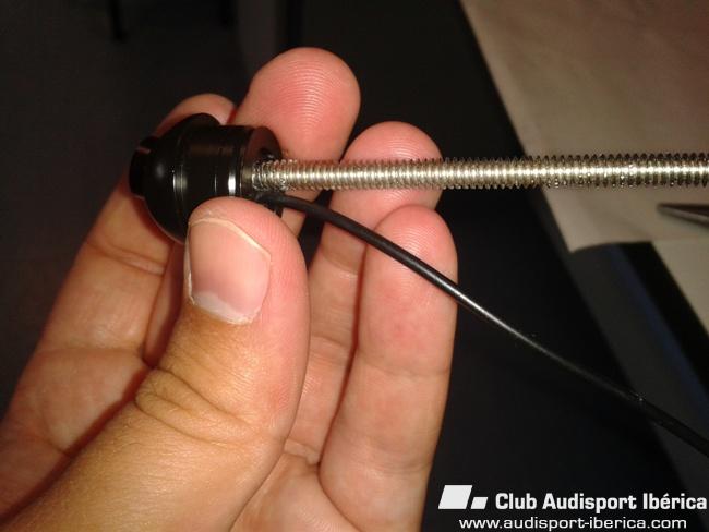

raulmunoz Publicado 9 de Junio del 2012 Denunciar Publicado 9 de Junio del 2012 otra mas y ultima, colorin colorado este brico se ha terminado, jajajaja Responder

raulmunoz Publicado 11 de Junio del 2012 Denunciar Publicado 11 de Junio del 2012 Raúl, eres un mostruo, Haber si me pongo un rato y lo voy poniendo, las conexiones que van, como la trasera? Un saludo Es mas sencillo k la trasera, conectar uno a masa y otro positivo bajo llave y listo. Responder

luishelena Publicado 12 de Junio del 2012 Denunciar Publicado 12 de Junio del 2012 Raúl, las medidas del tornillo no las tendrás, y como lo has sujetado, con una tuerca blocante. Un saludo Responder
raulmunoz Publicado 12 de Junio del 2012 Denunciar Publicado 12 de Junio del 2012 Raúl, las medidas del tornillo no las tendrás, y como lo has sujetado, con una tuerca blocante. Un saludo Tengo alguno k me sobro pero creo k tenia unos 8 cm de largo y acuerdate k sean cabeza plana, luego la parte de dentro meti una arandela de goma grande otra metalica y una palomilla para apt*****r. intenta k todo sea de acero para k no se oxide. Responder

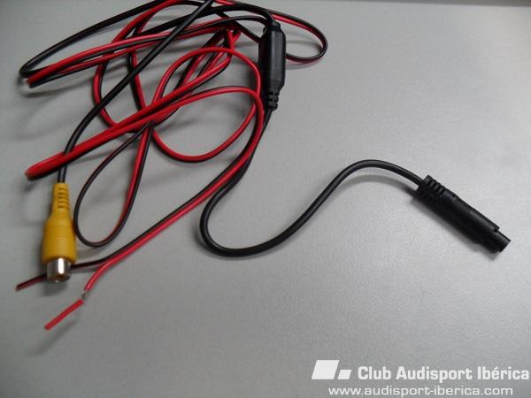

luishelena Publicado 21 de Junio del 2012 Denunciar Publicado 21 de Junio del 2012 hola, Raúl, bueno, pues ya tengo todo preparado y voy a montar la cámara delantera, tengo unas dudas con las conexiones. Este calble que pongo en la foto, en el conector negro el cable de la cámara. El rca amarillo con el otro rca amarillo que va al xcarlink. los otros dos cables que hay, uno rojo y otro nergro, para que son? Responder
