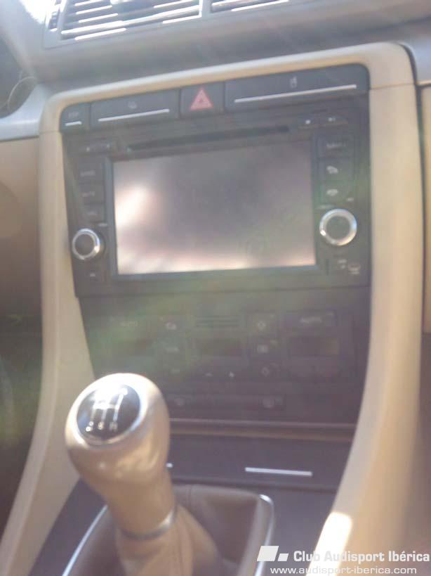

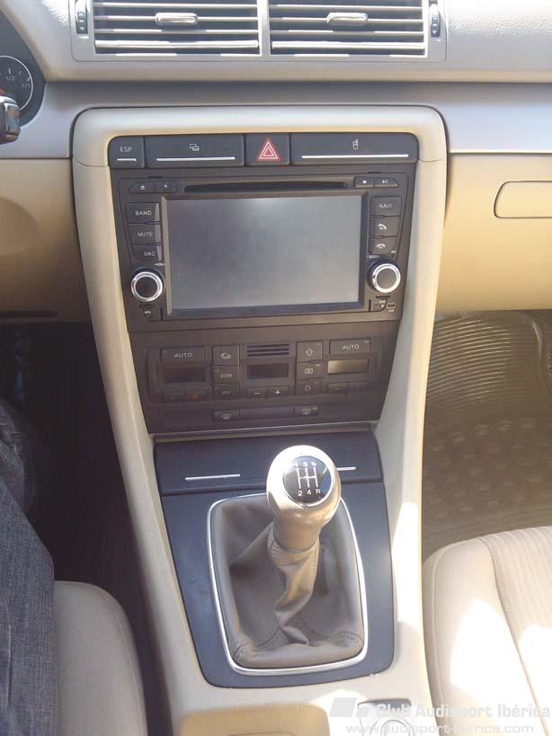

Berlinés Publicado 12 de Marzo del 2012 Denunciar Compartir Publicado 12 de Marzo del 2012 Bueno compañeros, al fin ya tengo instalado el navi y os pongo mis primeras impresiones y/o dudas: 1. He intentando que que se quedara lo más cercano al clima porque no me gustaba que sobresaliera tanto como otros equipos que he visto montado, eso ha quedado genial. 2. La radio es horrorosa, no me pilla casi diales, de pena y espero que se pueda arreglar. 3. Al reproducir vídeos mediante el soft del navi me sale el tiempo transcurrido y no hay forma de quitarlo. 4. La TDT la tengo de adorno, no capta NADA, le he puesto esta antena: http://www.ebay.es/itm/ANTENA-TDT-Y-RADIO-FM-DE-COCHE-AMPLIFICADA-HASTA-25-dB-CONECTOR-SMA-/170780291588?pt=LH_DefaultDomain_186&hash=item27c34c7204 La verdad es que no sé si he sabido conectarla a corriente. Lleva dos cables uno rojo y negro y otro rojo, pues bien, hay un conector en el aparato que lleva un fusible, así que ese debe ser el conector de corriente, entre sus muchos cables hay uno negro y otro rojo, a esos les he conectado los dos de la antena, no sé si está bien o no. ¿Cómo habéis solucionado el tema de la TDT? ¿se os ve? Por ahora no tengo ninguna duda, al menos que me acuerde, aunque en el menú de ajustes hay algunos que tampoco los tengo claro, ya os contaré. Prometo fotos a ser posible esta tarde. Saludos!! Responder Enlace al comentario Compartir en otros sitios web More sharing options...

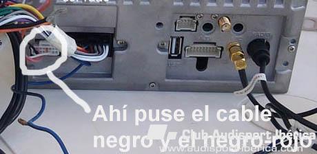

Berlinés Publicado 12 de Marzo del 2012 Autor Denunciar Compartir Publicado 12 de Marzo del 2012 Tengo una duda con respecto a la TDT. En la antena hay tres cables, uno que es de rosca de color dorado que va lógicamente en el conector, y un cable negro y otro negro-rojo.. ¿dónde se conectan esos cables? Supuestamente son para darle corriente a la antena, yo los he puesto en un conector que tiene un pequeño fusible, pero a qué colores va?? a ver si me echáis un cable porque creo que no lo conecté bien, no es normal que no pille ni un solo canal. Os dejo una foto más abajo- Responder Enlace al comentario Compartir en otros sitios web More sharing options...
Berlinés Publicado 12 de Marzo del 2012 Autor Denunciar Compartir Publicado 12 de Marzo del 2012 Foto del conector. en ese conector hay un cable rojo y otro negro, a esos le metí los cables de la antena. :ranting2: Responder Enlace al comentario Compartir en otros sitios web More sharing options...

Carlisu84 Publicado 13 de Marzo del 2012 Denunciar Compartir Publicado 13 de Marzo del 2012 Foto del conector. en ese conector hay un cable rojo y otro negro, a esos le metí los cables de la antena. Hola, Me parece que por lo que veo, tu has conectado los cables de la antena a unos cables de Audio-RCA por eso no te funciona. El cable rojo y negro son positivo y negativo respectivamente. El positivo lo conectaria a un azul que pone "ANT-C" que es positivo al encender la radio y el negativo al cable negro que está justo encima de amarillo en el conector negro de la radio. Por cierto fijate en conector dorado de no conectarlo al del GPS. Un saludo. Responder Enlace al comentario Compartir en otros sitios web More sharing options...
Berlinés Publicado 13 de Marzo del 2012 Autor Denunciar Compartir Publicado 13 de Marzo del 2012 Carlius84 he puesto el negro al pin 1 GND y el rojo-negro al pin 11 Antena control,pero nada, no sé si lo he hecho bien. Te digo las opciones que tengo en la máquina, lo mismo tengo que cambiar algo: Buzzer Marcha System on by back Paro Detect posterior Paro Detect lampara Paro Freno mano det Paro Reset Paro Gracias, a ver si consigo lo de la TDT que me hace ilusión Responder Enlace al comentario Compartir en otros sitios web More sharing options...

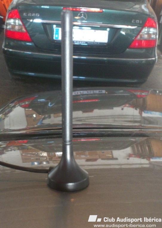

kavila Publicado 18 de Marzo del 2012 Denunciar Compartir Publicado 18 de Marzo del 2012 Ya lo siento por tardar en contestar pero no he podido, me venía esta que te pongo en foto. Lo único que no e conseguido de esta pantalla es poner en el GPS un destino y que me lleve al sitio. Si alguno lo a veis hecho ya me diréis? Responder Enlace al comentario Compartir en otros sitios web More sharing options...
Serjio Publicado 18 de Marzo del 2012 Denunciar Compartir Publicado 18 de Marzo del 2012 Yo llevo dos antenas una en el cristal delantero y otra atrás y con esas antenas la veo muy bien la tdt, hasta en movimiento. Un saludo Responder Enlace al comentario Compartir en otros sitios web More sharing options...
