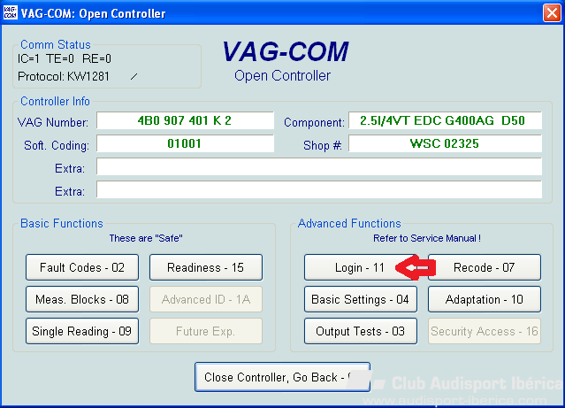

Lamatek Publicado 12 de Mayo del 2012 Autor Denunciar Publicado 12 de Mayo del 2012 entonces que deveria de hacer con el vag,por ejemplo si quiero borrar esste fallo-7 Faults Found: 00513 - Engine Speed Sensor (G28) 03-10 - No Signal - Intermittent deveria de ir al apartado engine y luego? un saludo Responder
Lamatek Publicado 13 de Mayo del 2012 Autor Denunciar Publicado 13 de Mayo del 2012 entonces que deveria de hacer con el vag,por ejemplo si quiero borrar este fallo-7 Faults Found: 00513 - Engine Speed Sensor (G28) 03-10 - No Signal - Intermittent deveria de ir al apartado engine y luego? un saludo Responder
Alo Publicado 13 de Mayo del 2012 Denunciar Publicado 13 de Mayo del 2012 (editado) NO HAGAS CASO A LA FLECHA ES A FAULT CODES - 02 Y una vez alli ves las averias registradas y hay un boton clear DTC y despues los fallo se te borraran. No tengas miedo porque aqui no se puede tocar nada que provoque daños ni nada es como dice el vagcom "are safe" que son seguras, que no puedes liar ninguna Y esto debes entrar en todos los modulos que haya fallos y borrarlos de la misma manera en todos Editado 13 de Mayo del 2012 por Alo Responder
Lamatek Publicado 13 de Mayo del 2012 Autor Denunciar Publicado 13 de Mayo del 2012 entonces doy a faul codes,despues le doy al boton clear DTC,depues de hacerlo en todos los modulos,me saldra lo mismo de faul codes...y una vez acabarlo,le vuelvo a scanear con la bateria nueva puesta,y ese sera el resultado de los problemas...a y una cosa se me quitar la luz que parpadea de los calentadores?porque les cambie y les he puesto nuevos y los anteriores no estavan mal,pero sigue parpadeando...pero he oido tambien que la luz esa tiene otras funciones tambien-.- Responder
Alo Publicado 13 de Mayo del 2012 Denunciar Publicado 13 de Mayo del 2012 borra los fallos y si hay un problema el vagcom te lo dirá Responder

Lamatek Publicado 15 de Mayo del 2012 Autor Denunciar Publicado 15 de Mayo del 2012 eso hare...muchas gracias a todos puse la bateria nueva y borre todos los fallos y huala pruebo el.coche le vuelvo a escanear y ni un solo fallo nose como agradeceroslo gente muchas gracias lo del consumo.me.iva algo loco pwro a los veinte kilometeos empezoa funcionar como siempre,ya lo unico que necesito es quitar lo de la inspeccion del aceite ya que le he cambiado muchas gracias como se hace?saludos Responder
Alo Publicado 17 de Mayo del 2012 Denunciar Publicado 17 de Mayo del 2012 Bueno pues al final resulto jeje. Lo del aceite te cuento tres opciones: 1: 1 - Con el contacto quitado,mantén pulsado la ruedecilla/botón que sale del cuentakilometros. 2 - Gira ahora el contacto y suelta la ruedecilla/boton .En la pantalla aparece OEL u INSP(I/II) 3- Tira hacia afuera del mismo boton que hay en el cuentarevoluciones hasta que te aparezca "---" 2: Con la llave de contacto quitada, apretar el botón de reset parcial de km. Dar el contacto. Soltar el botón de reset km parciales. Tirar del botón de ajuste de hora Y SIN SOLTAR volver a apretar el botón del reset de km parciales. Aparecerá en pantalla "---" Eso significa que esta reseteado. 3: con vagcom, entras en los modulos (donde aparece engine, ABS...) y te vas al 17, cuadro de instrumentos, despues adaptation-10, canal 02 y despues te aparecerá · 0 - significa que no hay que realizar ningún Servicio · 1 - significa que debe realizarse el servicio del aceite · 10 - significa que debe realizarse el servicio de inspección · 11 - significa que deben realizarse los servicios de aceite e inspección Para indicar que has hecho ambos cambio hay que introducir 00000, para solo aceite 00010 y para solo inspección 00001. Esto no se muy bien como va porque lo he sacado de un manual para el vas y es un poco diferente al vagcom pero creo que no tendras problemas. Oye una cosilla ¿como notas que tienes los tacos del motor mal te tarde en responder o te cabecea? Responder
