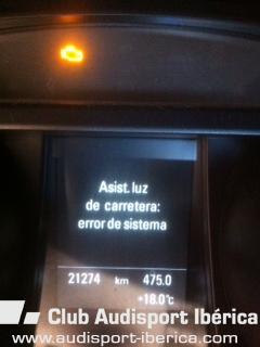

Maxi Xtrem Publicado 12 de Marzo del 2012 Denunciar Compartir Publicado 12 de Marzo del 2012 Hola de nuevo, trasteando con el Vag para sacar nuevas informaciones, me ha sucedido esto, Asist luz de carretera:error del sistema. Alguien le ha pasado o se sabe como volver a ponerlo como estaba?Gracias Responder Enlace al comentario Compartir en otros sitios web More sharing options...
dritzz Publicado 12 de Marzo del 2012 Denunciar Compartir Publicado 12 de Marzo del 2012 explicate un poco más,qué estabas haciendo exactamente un autoscan etc. Responder Enlace al comentario Compartir en otros sitios web More sharing options...
Maxi Xtrem Publicado 12 de Marzo del 2012 Autor Denunciar Compartir Publicado 12 de Marzo del 2012 No, solo he conectado o desconectado alguna casilla.Gracias Responder Enlace al comentario Compartir en otros sitios web More sharing options...
dritzz Publicado 12 de Marzo del 2012 Denunciar Compartir Publicado 12 de Marzo del 2012 Para prevenir eso, tenias que haber hecho un autoscan de respaldo y mirar que numeros has modificado Responder Enlace al comentario Compartir en otros sitios web More sharing options...
HugoFR Publicado 26 de Julio del 2012 Denunciar Compartir Publicado 26 de Julio del 2012 No hace falta que haga el Scan anteriormente, las codificaciones y cambios que se realicen, el propio programa las guarda. Te vas a la carpeta donde esta instalados todos los archivos del VCDS y buscas una que se debería de llamar DEBUG. Ahí te aparecerán todos los cambios que has hecho, en un archivo TXT Saldrá algo así creo. Mon 25 April 2012 Xxxxxxxxxxxxxxxxxxxxxxxxxxxxxxxxxxxxxxxxxxxxxxxxxxxxxxxxx to xxxxxxxadcccccccsssxxxxxxxxxxxxxxxxxxxxxxxxxxxxxxxxxxxxxx Me he explicado? Buscas un LC que tenga tiempo o de antes del problema, y miras las diferencias, cambias directamente en hexadecimal (los números y letras de los bytes 5C por ejemplo) y ya esta. Te recomiendo que lo hagas por hexa antes que introducir todo el código en el LC de la pantalla previa a los bytes, por que a veces, si hacemos muchos cambios de golpe a la confort (que tiene toda la pinta de ser la que falla) se le va la olla. También puede ser, que al tocar algo que no supieras lo que tocabas, active otra función por su cuenta, y luego sea mas difícil encontrar el fallo. Esto es muy común en los Seat con BCM y el modulo 18. Responder Enlace al comentario Compartir en otros sitios web More sharing options...
