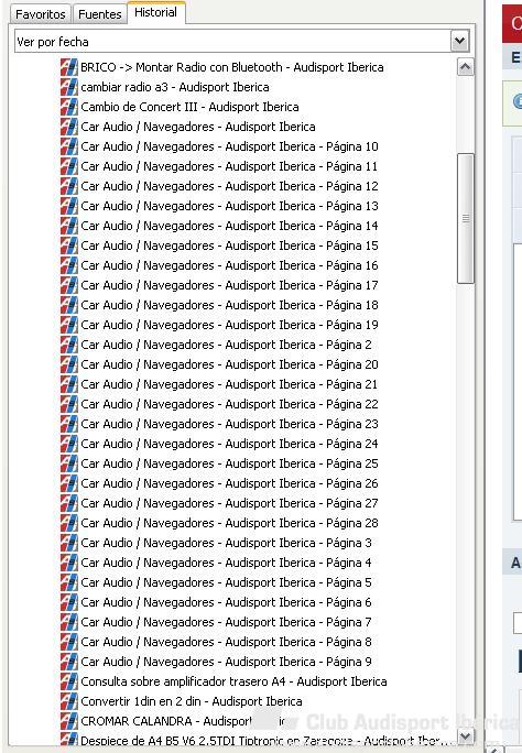

Zrifor Publicado 14 de Marzo del 2012 Denunciar Publicado 14 de Marzo del 2012 Yo ando igual que vosotros y mira lo que he estado haciendo la ultima hora y media. Y por mucho que leo, no me entero Responder
