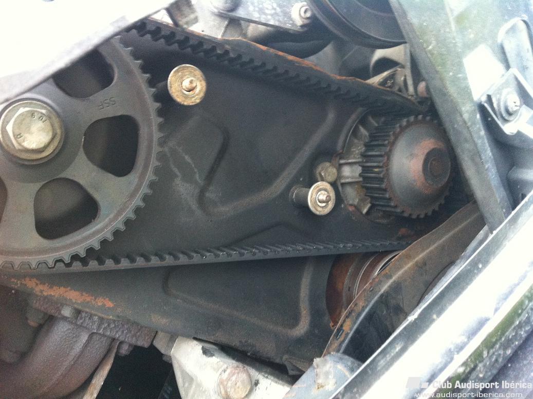

valenciaga Publicado 14 de Marzo del 2012 Denunciar Publicado 14 de Marzo del 2012 (editado) Hace unos años cuando iba a fp aproveche y como no sabia cuando le habian cambiao la correa al coche se la cambie, cual fue mi error que para ahorrar dinero, no le cambie la bomba del agua solo le cambie la correa. Pues bien desde hace una temporada noto que me baja el nivel del anticonjelante y hechando un vistazo e notado que hace "poza" debajo del morro del coche justo debajo de la distribucion, asi que supongo que me lo tire la bomba del agua. Pues bien, puesto que la correa es practicamente nueva e pensado que igual se puede cambiar la bomba sin quitar la polea del cigueñal, pues me aria falta un util, calar la distribucion etc... y mriando fotos por hay yo creo que si se puede, dejandolo como esta en esta foto que es de rs2, pero bueno es lo mismo , salvo que mi motor al ser mas primitivo no tensa la correa un tensor si no la bomba del agua que es escentrica. a ver que opinais vosotros, tampoco se cuando lo are por que no me pierde mucho pero para ir pensando como lo voy a hacer. Y la bomba pues no si si pedir la a oscaro que parecen baratas, que opinais? Bombas 2.3 en oscaro: http://www.oscaro.es/bomba-de-agua-audi-coupe-8b-2-3-e-133cv-1260-13848-824-gt un saludo y gracias. foto de rs2: Editado 14 de Marzo del 2012 por valenciaga Responder

valenciaga Publicado 15 de Marzo del 2012 Autor Denunciar Publicado 15 de Marzo del 2012 Esa va con bloqueadores? los 2.2 van con las marcas, no tengas miedo que la distribución no es para tanto, si te va mal el asunto me llamas. Ventaja de los motores con bomba a la polea del alternador no tener que hacer eso. tambien va con marcas, hoy e desmontado la tapa de la distribucion para ver si veia algo. Por el orificio del eje de la bomba no pierde, pero por los alrededores esta teñido del anticonjelante rosa, asi que supongo que pierda algo por la junta, aunque no lo puedo ver por que queda detras de la chapa negra. La misma chapa negra que creoo que no me va a dejar hacer lo que tenia pensao, que era cambiar solo la bomba sin tocar la distribucion. Asi que por lo que veo toca hacer la distribucion otra vez, a ver que tal sale la polea del cigueñal que esa es otra, a ver que opinais.... cuando lo haga ya os comentare a ver... Responder
valenciaga Publicado 15 de Marzo del 2012 Autor Denunciar Publicado 15 de Marzo del 2012 No se si se podra quitar la chapa sin quitar las poleas........... Responder

Churro26 Publicado 16 de Marzo del 2012 Denunciar Publicado 16 de Marzo del 2012 Pues por la pinta no se puede, mira bien si es la perdida por ahí porque marcar un poco no es perder. La polea del cigueñal no creo que sea dificil de sacar lo malo es que tienes que hacer la distribución porque eso tiene pinta de no salir sin sacar la correa. Tu coupe esta de put* madre como para meterse en uno cascadete... Romulo el brico que triunfa ultimamente es el de desguazar el coche... Responder
