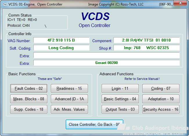

jabicho Publicado 20 de Abril del 2012 Autor Denunciar Compartir Publicado 20 de Abril del 2012 no hablamos de "measure blocks", son los "advanced measure blocks " los que hay que mirar, aparece abreviado como "Adv meas blocks" Responder Enlace al comentario Compartir en otros sitios web More sharing options...
zZarZiLLoSs Publicado 20 de Abril del 2012 Denunciar Compartir Publicado 20 de Abril del 2012 (editado) no hablamos de "measure blocks", son los "advanced measure blocks " los que hay que mirar, aparece abreviado como "Adv meas blocks" Bueno le ha dado mil vueltas y perdona mi torpeza pero no consigo de ninguna de las maneras: Ross-Tech: VAG-COM Tour: Advanced Measuring Blocks Editado 20 de Abril del 2012 por zZarZiLLoSs Responder Enlace al comentario Compartir en otros sitios web More sharing options...

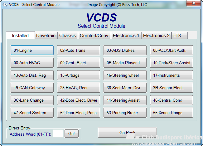

javivitf Publicado 17 de Mayo del 2012 Denunciar Compartir Publicado 17 de Mayo del 2012 (editado) no hablamos de "measure blocks", son los "advanced measure blocks " los que hay que mirar, aparece abreviado como "Adv meas blocks" Bueno le ha dado mil vueltas y perdona mi torpeza pero no consigo de ninguna de las maneras: Ross-Tech: VAG-COM Tour: Advanced Measuring Blocks Con el coche arrancado,en la segunda imagen que has puesto le das a "Adv meas values" y aparece un listado,pues hay buscas los numeros 516 y 517 los selecionas y te sale una nueva ventana con los datos. Editado 17 de Mayo del 2012 por javivitf Responder Enlace al comentario Compartir en otros sitios web More sharing options...
