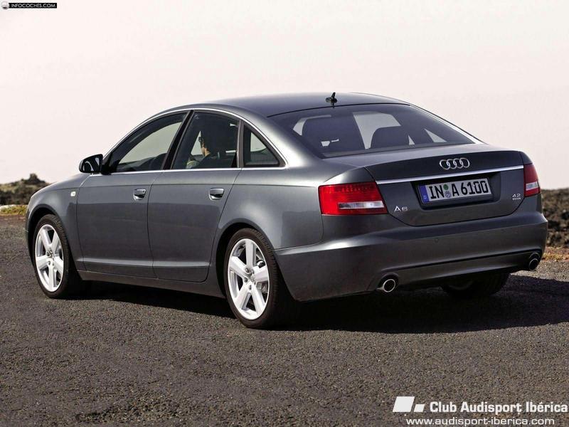

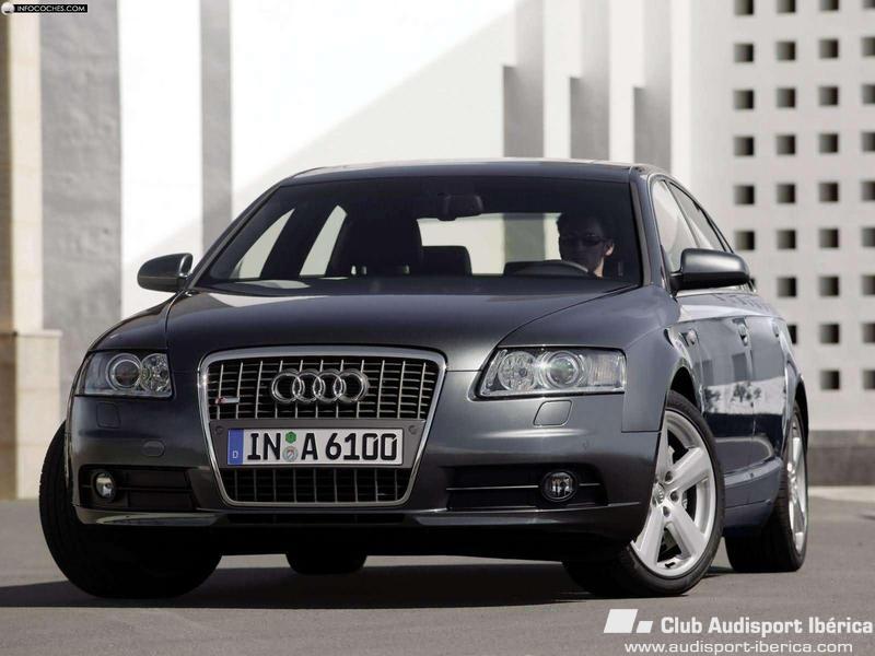

manuel a6 4.2 Publicado 14 de Marzo del 2012 Autor Denunciar Compartir Publicado 14 de Marzo del 2012 hola de nuevo soy manuel de sevilla y crei aberme presentado en este foro en una pagina para ello, pero si no a sido asi perdonad mi torpesa.este no es mi coche pero es el mismo( no tengo fotos buenas ).un saludo a todos. Responder Enlace al comentario Compartir en otros sitios web More sharing options...

ximo@6 Publicado 10 de Abril del 2012 Denunciar Compartir Publicado 10 de Abril del 2012 (editado) manuel no es por entrar en discursion, pero las fotos no valen las que encuentres por la red, que los coches son todos iguales, aquí nos ayudamos en lo que podemos y en lo que sabemos, a medida nuestros conocimientos, sin malos royos de que sirve que diga tengo una pelirroja y os ponga una foto de la primera pelirroja que me encuentre por la red, si fuera inyector sale fallo con vag-com o cualquier aparato de diagnosis Editado 10 de Abril del 2012 por ximo@6 Responder Enlace al comentario Compartir en otros sitios web More sharing options...
