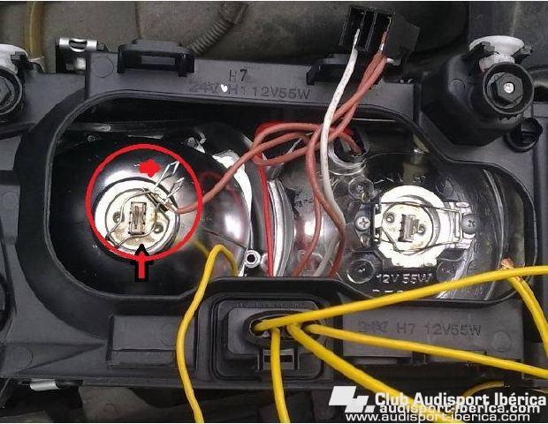

Y de paso sabreis si venderan el alambre que sujeta el balastro del faro?esque al quitar el kit de xenon lo e perdido...
s2
Bueno Tema solucionado
El alambre lo encontre enganchado al kit de xenon :frusty:
