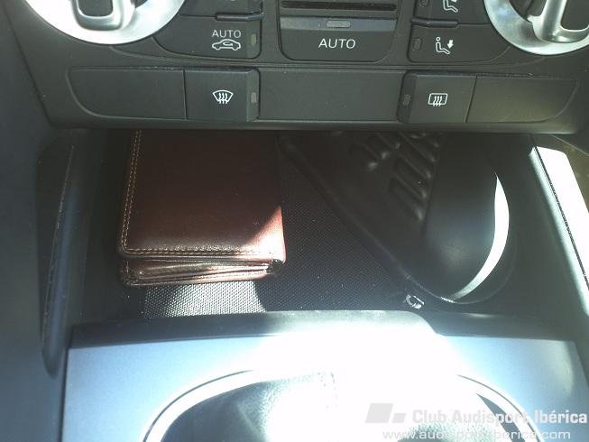

Siaükia Publicado 16 de Marzo del 2012 Denunciar Publicado 16 de Marzo del 2012 (editado) Yo lo he cambiado hace muy poco (10 días). Tiras de la base de la palanca de cambio, le quitas los dos tornillos, con un poco que maña dandole un poco de juego sale el cenicero. Yo no desmonté nada más, metí el vaciabolsillos, tiene que encajar las dos pestañas de abajo, puse de nuevo los dos tornillos y los laterales de plasticos, con un poco de paciencia y un destornillador pequeño queda perfecto. La verdad es que el hueco es enorme y el vaciabolsillos creo que sale por unos 15 € en repuestos. Si no fumas, no te arrepentiras. A ver si puedes poner unas fotillos, referencias y precios. Tambien pienso que no hace falta desmontar triangulos y clima como el del foro ingles :blink: Editado 16 de Marzo del 2012 por Siaükia Responder

Siaükia Publicado 18 de Marzo del 2012 Denunciar Publicado 18 de Marzo del 2012 (editado) En Etka a mi me sale: Portaobjetos: 8p0 863 301a Colores: 4pk Soul Negro 6g6 Indigo j50 Gris luminoso Precio 15€ Aprox Editado 18 de Marzo del 2012 por Siaükia Responder
DREAM-Q5 Publicado 18 de Marzo del 2012 Denunciar Publicado 18 de Marzo del 2012 La referencia es correcta, yo lo pedi en negro. El precio 10,82+IVA Responder
DREAM-Q5 Publicado 18 de Marzo del 2012 Denunciar Publicado 18 de Marzo del 2012 Te pongo foto: Responder
