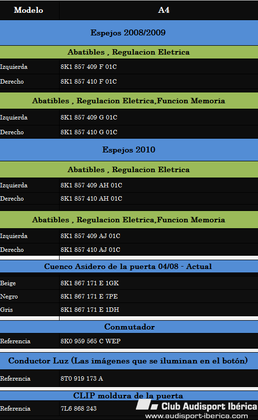

javivitf Publicado 15 de Marzo del 2012 Denunciar Publicado 15 de Marzo del 2012 . . BRICO Instalacion Retrovisores Plegables (Descarga en Pdf) . . Los retrovisores abatibles ya tienen el cableado incorporado. Las centralitas de los A4 B8 8K ya estan preparadas todas para la instalación de retrovisores abatibles y calefactables. *Es necesario activar via Vag-Com. REFERENCIAS: Responder
javivitf Publicado 15 de Marzo del 2012 Autor Denunciar Publicado 15 de Marzo del 2012 Coe: Yo le puse a posteriori lo abatibles y todo ok. Con las referencias que pone javivitf lo tendras todo para instalarlo, yo ademas le puse el soporte del conmutador de los retrovisores,porque al tener otra posicion mas le falta un agujero al soporte,pero se puede hacer a mano. Despues se codifica con VAG-COM y funciona de maravilla... Por cirto la referencia de los retrovisores depende del año de fabricación.Estas son para modelos del 2010 en adelante... En la factura la referencia de los retrovisores son 8K1857409AH 01C Y 8K1857410AH 01C Y precio sin iva 185,28. Son para un A4 AVANT de agosto 2010,todas las demas referencia son las mismas. Yo todo lo hice a traves de este ENLACE. La instalación requiere la extracción del guanecido de las puertas para poder conectar el conector en cada modulo. Por lo demas no tiene mucho misterio, con un poco de paciencia y tiempo se hace bien y la codificacion se puede ver en el pos de vag-com o en el enlace anterior. Saludos y animaros que merece la pena.. Responder

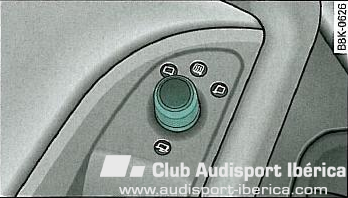

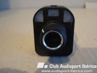

javivitf Publicado 15 de Marzo del 2012 Autor Denunciar Publicado 15 de Marzo del 2012 Yo intentare instalar este conmutador,es el del nuevo modelo: Responder

javivitf Publicado 15 de Marzo del 2012 Autor Denunciar Publicado 15 de Marzo del 2012 *En StageMotion no reflejan en el Pack, el Cuenco asidero de la Puerta. Audi: • Retrovisor Exterior Izquierdo Original Abatible..................................218.63€ • Retrovisor Exterior Derecho Original Abatible....................................218.63€ • Conmutador para puerta de conductor con función térmica y abatible...31.70€ • Membrana para el diagrama de posiciones del conmutador de puerta.....3.87€ • Cuenco asidero de la Puerta.............................................................61.08€ Responder

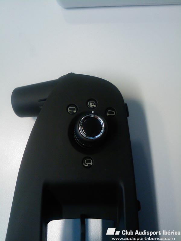

javivitf Publicado 15 de Marzo del 2012 Autor Denunciar Publicado 15 de Marzo del 2012 • Conmutador: Responder

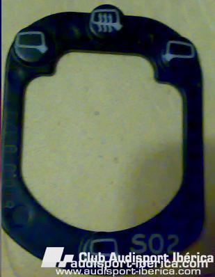

javivitf Publicado 15 de Marzo del 2012 Autor Denunciar Publicado 15 de Marzo del 2012 (editado) • Membrana para el diagrama de posiciones del conmutador de puerta: Editado 15 de Marzo del 2012 por javivitf Responder

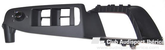

javivitf Publicado 15 de Marzo del 2012 Autor Denunciar Publicado 15 de Marzo del 2012 (editado) Cuenco asidero de la Puerta: Editado 16 de Marzo del 2012 por Rushifuru añadir foto Responder

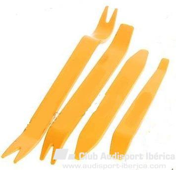

javivitf Publicado 15 de Marzo del 2012 Autor Denunciar Publicado 15 de Marzo del 2012 Para facilitar el desmontaje recomiendo estas herramientas: http://www.dealextreme.com/p/professional-11-in-1-disassembly-installing-tool-set-for-car-audio-system-11-pack-45737 Responder

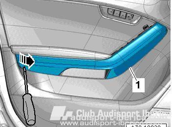

javivitf Publicado 16 de Marzo del 2012 Autor Denunciar Publicado 16 de Marzo del 2012 • Desmontar el Cuenco asidero de la Puerta: *No hay ni un solo tornillo en el proceso, todo es con grapas. Lo primero que tenéis que hacer es quitar este embellecedor. Metiendo suavemente un destornillador y tirando hacia afuera. Con la ayuda de las herramientas y sacando hacia vosotros. Responder
javivitf Publicado 16 de Marzo del 2012 Autor Denunciar Publicado 16 de Marzo del 2012 • Para quitar el Conmutador: *desenchufar el conector 3, el joystick esta enganchado al plástico con unos enganches pequeñitos,usar la herramientas de plastico o un destornillador plano pequeño. El conductor de luz esta a presión en el plástico, simplemente lo empujáis y sale. Responder
