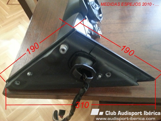

Pepe+1 Publicado 3 de Noviembre del 2013 Denunciar Compartir Publicado 3 de Noviembre del 2013 (editado) Zarzillos te respondo a tu mp aqui tienes fotos y medidas, un saludo Editado 3 de Noviembre del 2013 por Pepe+1 Responder Enlace al comentario Compartir en otros sitios web More sharing options...

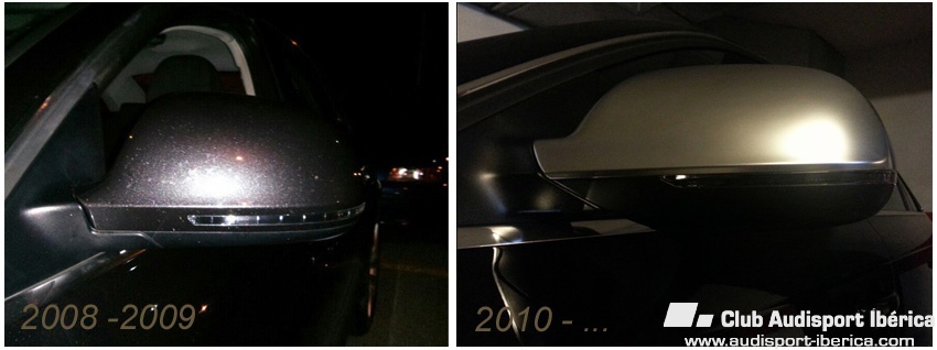

zZarZiLLoSs Publicado 3 de Noviembre del 2013 Denunciar Compartir Publicado 3 de Noviembre del 2013 Que bueno eres Pepe+1 c***oooooooooo te prometo hacerle una foto a la vecina con mi paquete, en espíritu navideño que ya se acerca .......... Esta tarde o mañana a lo sumo realizare yo las fotos de los míos y así salimos de conclusiones con el marco triangular de los 2008 (grandes) y los posteriores del 2010 (pequeños). Responder Enlace al comentario Compartir en otros sitios web More sharing options...

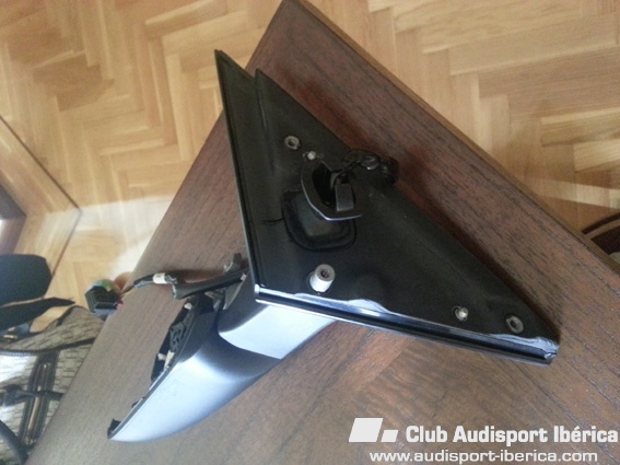

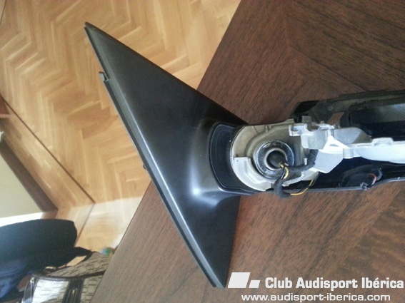

zZarZiLLoSs Publicado 4 de Noviembre del 2013 Denunciar Compartir Publicado 4 de Noviembre del 2013 (editado) Bueno por fin tengo mi tesoro, me ha tocado bajar a recogerlos y dar las gracias a la vecina. ^_^ Como podéis ver las medidas entre las dos versiones no son las mismas. Enviado desde casa de mi vecina. Editado 4 de Noviembre del 2013 por zZarZiLLoSs Responder Enlace al comentario Compartir en otros sitios web More sharing options...
alagar27 Publicado 4 de Noviembre del 2013 Denunciar Compartir Publicado 4 de Noviembre del 2013 (editado) Entonces zzarzillos significa q los retros del 2008-2009 no valdrian para los que tenemos el a4 de 2010-2011 ya que las medidas de el triangulo q engancha en la puerta son diferentes o querías decir que si son iguales? Porque por mas q miro la última foto con medidas veo q tanto el retro derecho como el izquierdo las medidas son iguales Gracias x la info Enviado desde mi Galaxy S IV usando Tapatalk ll Editado 4 de Noviembre del 2013 por alagar27 Responder Enlace al comentario Compartir en otros sitios web More sharing options...
blus - a5 Publicado 4 de Noviembre del 2013 Denunciar Compartir Publicado 4 de Noviembre del 2013 espero equivocarm, pero siento decirte compañero que te han vendido los retros de un a5... acabo de bajar a medir los mios porqie no mr cuadraba ke no sean las mismas medidas y tiene la misma medida que tu has puesto. mide los de tu coche y cobfirmame o desmienteme Responder Enlace al comentario Compartir en otros sitios web More sharing options...
Pepe+1 Publicado 4 de Noviembre del 2013 Denunciar Compartir Publicado 4 de Noviembre del 2013 (editado) espero equivocarm, pero siento decirte compañero que te han vendido los retros de un a5... acabo de bajar a medir los mios porqie no mr cuadraba ke no sean las mismas medidas y tiene la misma medida que tu has puesto. mide los de tu coche y cobfirmame o desmientemeJoer que mal rollo, otra opción quita el espejo y comprueba estas referencias que son las de los abatibles del 2008 espejo izquierdo - 8k1 857 409 F 01C espejo derecho - 8k1 857 410 F 01C Bueno dentro de lo malo si has pagado por paypal te devolverán el dinero, porque en el anuncio pone bien claro a4 8k Editado 4 de Noviembre del 2013 por Pepe+1 Responder Enlace al comentario Compartir en otros sitios web More sharing options...
alagar27 Publicado 4 de Noviembre del 2013 Denunciar Compartir Publicado 4 de Noviembre del 2013 Blus entonces al parecer las medidas que ha puesto el compañero son de unos retros del a5 en vez del de un a4 ya que miden lo mismo que los tuyos? Y yo segun veo en la imagen aunque el compañero dice que no son iguales los triangulos(enganches que van a la puerta) las medidas de uno y otro espejo son iguales o sea los del 2008 valdrian en un a4 de 2010 y viversa? Confirmame o desmienteme compañero Gracias Responder Enlace al comentario Compartir en otros sitios web More sharing options...
zZarZiLLoSs Publicado 5 de Noviembre del 2013 Denunciar Compartir Publicado 5 de Noviembre del 2013 Bueno pues la evidencia se ha hecho eco .... pocas palabras bastan y creo que no hace falta ni bajar a medir nada. Enviado desde mi Nexus 4 Responder Enlace al comentario Compartir en otros sitios web More sharing options...
blus - a5 Publicado 5 de Noviembre del 2013 Denunciar Compartir Publicado 5 de Noviembre del 2013 lo siento compi. no tendras problema para que te reembolsen el dinero creo yo, lo que si que imagino es la ilusion que tenias por ponerlas. pero no la pierdas y ve a por otros socio!!! un saludo Responder Enlace al comentario Compartir en otros sitios web More sharing options...
