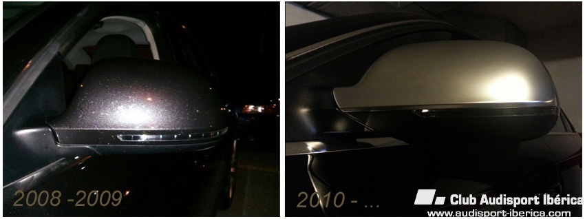

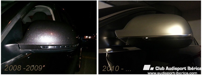

neekrivers Publicado 2 de Octubre del 2014 Denunciar Publicado 2 de Octubre del 2014 Buenas, me asalta una duda. Estoy buscando retrovisores por ebay y necesito algún dato para ir descartando ofertas. Mi coche es MY2010, por lo que es el modelo "pequeño", no? Como casi ningún vendedor tiene el mecanismo suelto compraré un retrovisor completo, con carcasa y cristal. Para fijarme en las fotos de las carcasas, ¿Qué puedo utilizar para estar seguro? Mi retrovisor tiene ese surco en la parte superior pero he visto alguno sin surco y dice ser MY 2013. ¿Alguien me podría ayudar? Gracias. Responder
marrones Publicado 3 de Octubre del 2014 Denunciar Publicado 3 de Octubre del 2014 Buenas, me asalta una duda. Estoy buscando retrovisores por ebay y necesito algún dato para ir descartando ofertas. Mi coche es MY2010, por lo que es el modelo "pequeño", no? Como casi ningún vendedor tiene el mecanismo suelto compraré un retrovisor completo, con carcasa y cristal. Para fijarme en las fotos de las carcasas, ¿Qué puedo utilizar para estar seguro? Mi retrovisor tiene ese surco en la parte superior pero he visto alguno sin surco y dice ser MY 2013. ¿Alguien me podría ayudar? Gracias. He estado revisando, y también veo lo que dices. Los vendedores no ofrecen muchos datos, ni las referencias completas. Aún así, todavía veo los espejos bastante caros y se encuentra el despiece completo, no solo los soportes de los espejos. Para los MY2010->2013 (facelift), como diferenciador visual solo veo lo que dices: Otra cosa que puede ayudar, es preguntar cuantos cables tiene el conector grande. Los normales llevan 6 y los que son abatibles, creo que llevan 10 o más de los 16 posibles pines. Si localizo algo, te lo digo, pero de momento están caros. Responder
neekrivers Publicado 3 de Octubre del 2014 Denunciar Publicado 3 de Octubre del 2014 Gracias compañero. He visto alguno de 2011 si ese surco, pero puede que la carcasa no fuera original, vaya usted a saber. Tengo localizado uno derecho, pero no el izquierdo y no es plan de dejarlo "bizco". Es como dices, con 10 cables es plegable; con 6 no. Mi idea es dejarme unos 300 euros y que me sobre lo menos posible: mando, centralitas o cristales, que no necesito. Responder
blus - a5 Publicado 3 de Octubre del 2014 Denunciar Publicado 3 de Octubre del 2014 en lps espejos orejones (los grandes, 2008-2010) el intermitente va dentro de la carcasa, en los facelift no va dentro "va debajo" Responder
neekrivers Publicado 3 de Octubre del 2014 Denunciar Publicado 3 de Octubre del 2014 Gracias Blus, me había fijado en ese detalle pero hay cada foto por ahí... que da gracias de saber que es un retrovisor y no una zanahoria. Responder
zZarZiLLoSs Publicado 6 de Octubre del 2014 Denunciar Publicado 6 de Octubre del 2014 Gracias Blus, me había fijado en ese detalle pero hay cada foto por ahí... que da gracias de saber que es un retrovisor y no una zanahoria. Aqui las diferencias que puso Pepe+1 en su dia ........ Responder
