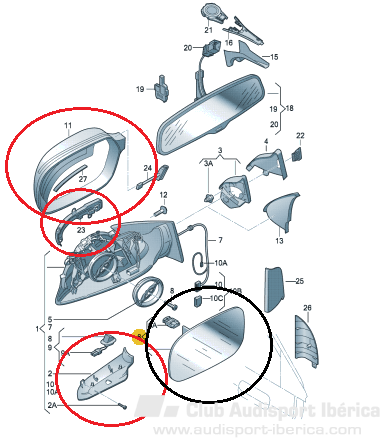

javivitf Publicado 22 de Marzo del 2012 Autor Denunciar Publicado 22 de Marzo del 2012 (editado) Hola estoy montandolos yo en el B8 pero en Audi no dan con la referencia, ya me han mandado 2 modelos y no son, es decir necesito la referencia del retrovisor el alojamiento del retrovisr del modelo S4 o RS4 que es mas extrecho de altura 8K1 857 409 C 01C y tambie que diferencia en los 8K2 cual es... GRACIAS... Necesito esto pero los extrechos, osea menos altos que los otros Si tienes los retrovisores del 2008 los grandes y quieres los pequeños que son los del 2010, no solo tienes que cambiar los retrovisores, Tienes que cambiar: espejos, luces de led, carcasa de los retrovisores mas la tapa de abajo del retrovisor. Es mucha tela!!! *si en un futuro quieres instalar la Luz de entorno en los retrovisores no se puede. Editado 22 de Marzo del 2012 por javivitf Responder
JuanK_A64F Publicado 22 de Marzo del 2012 Denunciar Publicado 22 de Marzo del 2012 Hola estoy montandolos yo en el B8 pero en Audi no dan con la referencia, ya me han mandado 2 modelos y no son, es decir necesito la referencia del retrovisor el alojamiento del retrovisr del modelo S4 o RS4 que es mas extrecho de altura 8K1 857 409 C 01C y tambie que diferencia en los 8K2 cual es... GRACIAS... Necesito esto pero los extrechos, osea menos altos que los otros Si tienes los retrovisores del 2008 los grandes y quieres los pequeños que son los del 2010, no solo tienes que cambiar los retrovisores, Tienes que cambiar: espejos, luces de led, carcasa de los retrovisores mas la tapa de abajo del retrovisor. Es mucha tela!!! *si en un futuro quieres instalar la Luz de entorno en los retrovisores no se puede. si ya se que tengo que cambiarlo todo, el problema es que en audi son muy torpes y no me lo localizan, tengo las carcasas del 2010 y el espejo me lo mandaron el extrecho pero no abatia, y no dan con los que abaten la referencia, entonces por lo que veo son los acabados en AJ con memori no? Responder
javivitf Publicado 22 de Marzo del 2012 Autor Denunciar Publicado 22 de Marzo del 2012 Hola estoy montandolos yo en el B8 pero en Audi no dan con la referencia, ya me han mandado 2 modelos y no son, es decir necesito la referencia del retrovisor el alojamiento del retrovisr del modelo S4 o RS4 que es mas extrecho de altura 8K1 857 409 C 01C y tambie que diferencia en los 8K2 cual es... GRACIAS... Necesito esto pero los extrechos, osea menos altos que los otros Si tienes los retrovisores del 2008 los grandes y quieres los pequeños que son los del 2010, no solo tienes que cambiar los retrovisores, Tienes que cambiar: espejos, luces de led, carcasa de los retrovisores mas la tapa de abajo del retrovisor. Es mucha tela!!! *si en un futuro quieres instalar la Luz de entorno en los retrovisores no se puede. si ya se que tengo que cambiarlo todo, el problema es que en audi son muy torpes y no me lo localizan, tengo las carcasas del 2010 y el espejo me lo mandaron el extrecho pero no abatia, y no dan con los que abaten la referencia, entonces por lo que veo son los acabados en AJ con memori no? NOOOO!!! Los AJ son si tienes asientos eletricos con memoria, se sincronizan los espejos. Son los AH abatibles,con regulación eletrica del espejo y termicos. 8K1857409 AH 01C 8K1857410 AH 01C Responder

javivitf Publicado 22 de Marzo del 2012 Autor Denunciar Publicado 22 de Marzo del 2012 Hola estoy montandolos yo en el B8 pero en Audi no dan con la referencia, ya me han mandado 2 modelos y no son, es decir necesito la referencia del retrovisor el alojamiento del retrovisr del modelo S4 o RS4 que es mas extrecho de altura 8K1 857 409 C 01C y tambie que diferencia en los 8K2 cual es... GRACIAS... Necesito esto pero los extrechos, osea menos altos que los otros Si tienes los retrovisores del 2008 los grandes y quieres los pequeños que son los del 2010, no solo tienes que cambiar los retrovisores, Tienes que cambiar: espejos, luces de led, carcasa de los retrovisores mas la tapa de abajo del retrovisor. Es mucha tela!!! *si en un futuro quieres instalar la Luz de entorno en los retrovisores no se puede. si ya se que tengo que cambiarlo todo, el problema es que en audi son muy torpes y no me lo localizan, tengo las carcasas del 2010 y el espejo me lo mandaron el extrecho pero no abatia, y no dan con los que abaten la referencia, entonces por lo que veo son los acabados en AJ con memori no? NOOOO!!! Los AJ son si tienes asientos eletricos con memoria, se sincronizan los espejos. Son los AH abatibles,con regulación eletrica del espejo y termicos. 8K1857409 AH 01C 8K1857410 AH 01C Si tengo asientos electricos...... entonces son los AJ no??? :shocked: si!! Responder
