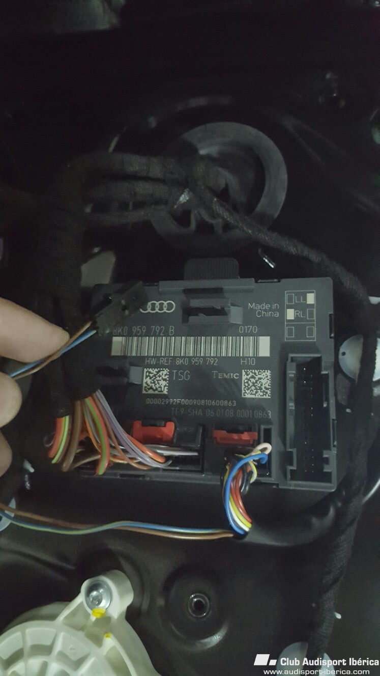

carreras Publicado 18 de Noviembre del 2016 Denunciar Publicado 18 de Noviembre del 2016 Buenas gente! Hoy he montado los retrovisores térmicos, abatibles eléctricamente y asistencia cambio de carril. Tengo una duda..los 2 cables largos es para asistencia de cambio de carril? No veo ninguna zona para conectarlo y creo que mis centralitas no tiene el conector encima de código de barras. Tampoco he podido codificarlos ya que el vag com me da error de Firmware 1.92 con el programa VCDS 16.8.3 y cable vag12.2 me pide actualizar Firmware 1.96 Alguno con vag com cerca de bilbao o alrededores para ayudarme a codificarlos? Un saludo Responder
77chencho Publicado 18 de Noviembre del 2016 Denunciar Publicado 18 de Noviembre del 2016 Buenas gente! Hoy he montado los retrovisores térmicos, abatibles eléctricamente y asistencia cambio de carril. Tengo una duda..los 2 cables largos es para asistencia de cambio de carril? No veo ninguna zona para conectarlo y creo que mis centralitas no tiene el conector encima de código de barras. Tampoco he podido codificarlos ya que el vag com me da error de Firmware 1.92 con el programa VCDS 16.8.3 y cable vag12.2 me pide actualizar Firmware 1.96 Alguno con vag com cerca de bilbao o alrededores para ayudarme a codificarlos? Un saludo Para el cambio de carril te va a tocar ir al conce a liberar componentes, tienes q pedir cita y pagar y listo Responder
Anmarfer Publicado 18 de Noviembre del 2016 Denunciar Publicado 18 de Noviembre del 2016 Yo lo del cambio de carril no me calentaria mucho la cabeza,ya que si pretendes instalarlo creo que necesitaras una pequeña camara que va dentro del retrovisor interior ,encima de los sensores luz y lluvia y dudo que tengas esa pequeña camara y lo mismo si quieres instalarel cambio de carril tendras que cambiar retrovisor interior y seguro que alguna centralita aparte lleva.......lo dicho seguro que una buena cantidad de dinero. Miralo por internet para asegurarte,antes de liarte mucho Saludos. Responder
carreras Publicado 19 de Noviembre del 2016 Denunciar Publicado 19 de Noviembre del 2016 Entonces esos 2 cables alargados son de asistencia para cambio de carril?? Responder
Anmarfer Publicado 19 de Noviembre del 2016 Denunciar Publicado 19 de Noviembre del 2016 Entonces esos 2 cables alargados son de asistencia para cambio de carril?? Puede que si, que esos dos cables sean de eso,yo los que me he puesto tiene tambien abatibles ,termicos y antideslumbramiento y esos dos cables no lo llevan ya que no tengo asistencia para cambio de carril,pero como te digo el echo de que el retrovisor lleve el sistema de sistencia ,te falta el resto para que funcione bien. Responder
