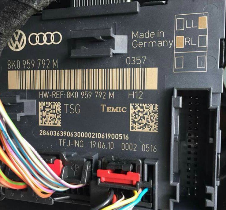

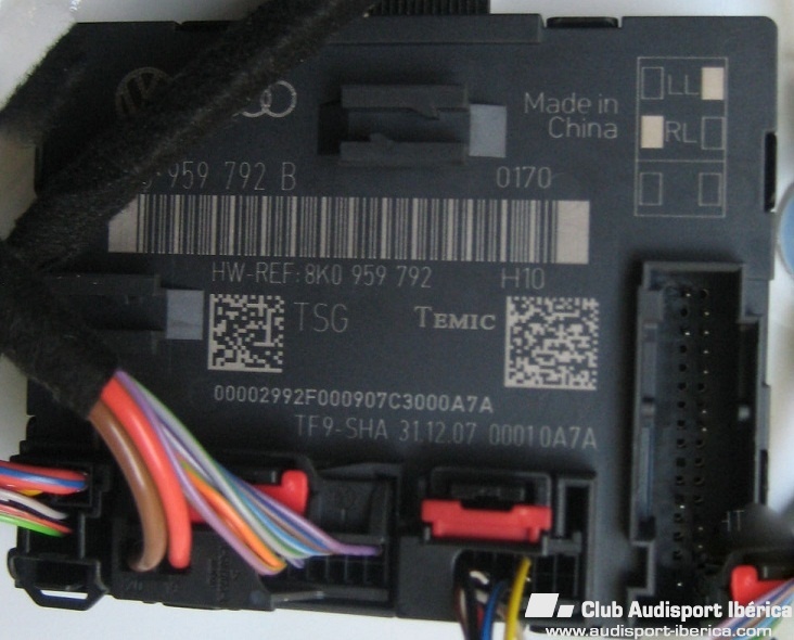

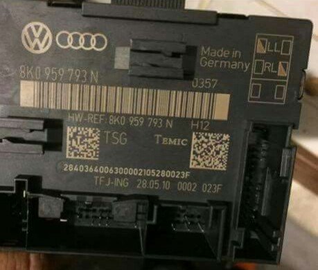

Farn68 Publicado 26 de Diciembre del 2017 Denunciar Publicado 26 de Diciembre del 2017 hace 16 horas, wuilou9 dijo: mi centralita es la siguiente , es compatible? 8K0959792S Para salir de dudas lo mejor es que destapices una puerta delantera y compruebes si tú centralita lleva estos rectángulos con la mitad diagonal en blanco: Si es así, no te sirve... Para que te sirviera, debería tener estos gráficos: Rectángulo completo=compatible Rectángulo x mitad/ = incompatible Un saludo!! Y felices fiestas!! Responder

Farn68 Publicado 15 de Diciembre del 2018 Denunciar Publicado 15 de Diciembre del 2018 (editado) hace 41 minutos, roguber dijo: Muy buenas, me acaban de llegar unos retrovisores eléctricos plegables, térmicos y anti deslumbramiento. El chico me ha mandado también las centralitas. Pero buscando no me aparece como que sean compatibles. Podeis echarme una mano? Es para instalarlos en un Audi rs5 del 2010. los que llevo instalados no son abatibles eléctricamente. Hola @roguber Siento decirte que esas centralitas no son compatibles con retrovisor plegable electricamente. De ser así el cuadraditos del margen superior derecho serian completos en blanco en función del lado en el que van montados los espejoes. Si el cuadrado va pintado solo con una mitad en diagonal no es compatible... Y otra cosa importante, ¡Los espejos que has recibido son realmente de A5, o son de A4? Por que a priori parecen iguales pero no lo son..... Editado 15 de Diciembre del 2018 por Farn68 Responder
Farn68 Publicado 15 de Diciembre del 2018 Denunciar Publicado 15 de Diciembre del 2018 (editado) Esta seria una centralita compatible con espejos plegables electricamente... (No me habia dado cuenta que estoy contestando otra vez lo mismo en esta misma página un poco más arriba) Es evidente que leemos poco, señores¡¡¡ Editado 15 de Diciembre del 2018 por Farn68 Responder

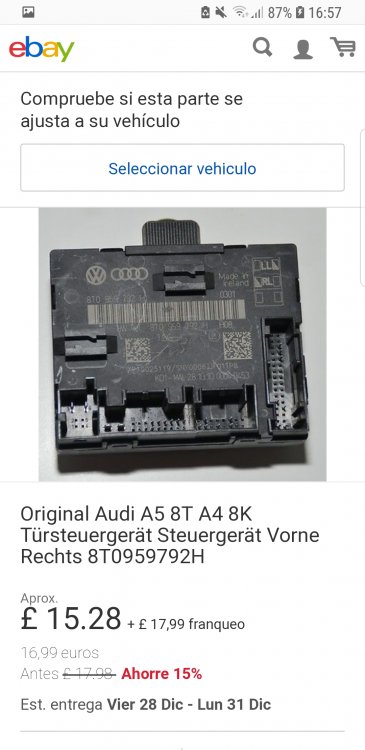

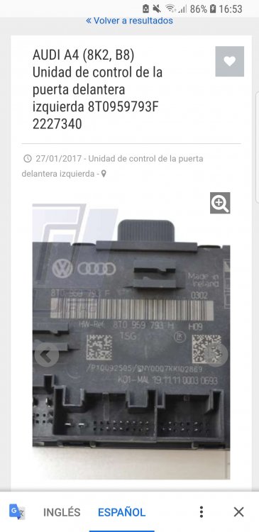

alagar27 Publicado 15 de Diciembre del 2018 Denunciar Publicado 15 de Diciembre del 2018 Yo acabo de ver esto y en la primera foto de la centralita acabada en 793f pone a4 b8 pero en la otra acabada en 792h pone 8k pero parece ser tambien valido para a5 o sea si parece que son iguales las del a5 y a4 aunque en una de las fotos que sale de la centralita acabada en 792h sale un a5 pero el facelift que fue posterior al 2010 Responder
