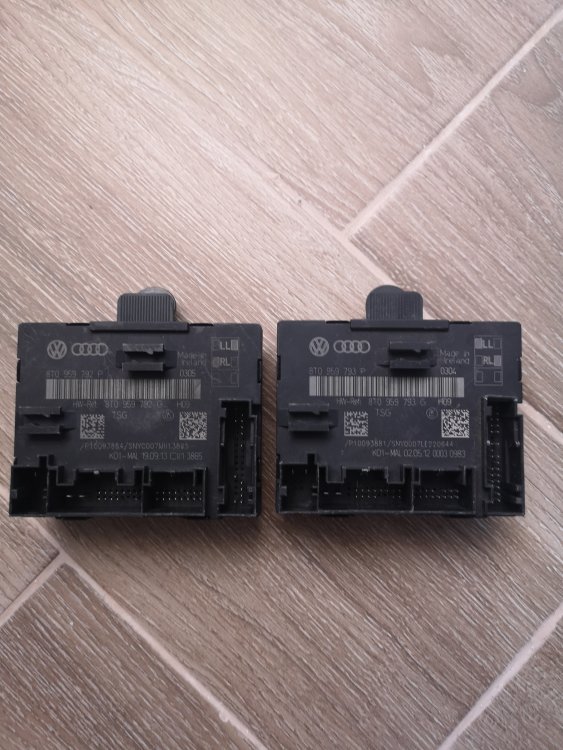

Puestazo79 Publicado 26 de Junio del 2019 Denunciar Publicado 26 de Junio del 2019 En 11/6/2019 a las 17:13, arnold1987 dijo: Gracias por la respuesta. solo necesito los armazones y cambiar los cristales a térmicos, y , si los encontrara, fotosensibles porque tengo el Smart Bean y he leido que tengo la preinstalación hecha. me acercaré también a Audi a ver que me dicen. Se podrían montar estas dos centralitas, me han dado las referencias en Audi, pero una pone 0304 y 0305, las he intentado montar ya que me las han regalado, pero después de hacer todo el proceso del brico me encuentro con el problema de que el elevalunas desde el lado del conductor ,con el mando del lado del copiloto baja mi lado, y que el botón del abatible,hace la función a la inversa es decir,lo pones a la derecha funciona el izquierdo haciendo la regulación eléctrica de los espejos, ALGUNA AYUDITA XFV!!! OS DEJO FOTOS DE LAS CENTRALITAS. Responder

arnold1987 Publicado 26 de Junio del 2019 Denunciar Publicado 26 de Junio del 2019 hace 1 hora, Puestazo79 dijo: Se podrían montar estas dos centralitas, me han dado las referencias en Audi, pero una pone 0304 y 0305, las he intentado montar ya que me las han regalado, pero después de hacer todo el proceso del brico me encuentro con el problema de que el elevalunas desde el lado del conductor ,con el mando del lado del copiloto baja mi lado, y que el botón del abatible,hace la función a la inversa es decir,lo pones a la derecha funciona el izquierdo haciendo la regulación eléctrica de los espejos, ALGUNA AYUDITA XFV!!! OS DEJO FOTOS DE LAS CENTRALITAS. que raro no? puede ser algo de codificación VAG? hablo desde el total desconocimento y para que puedas descartar errores Responder
