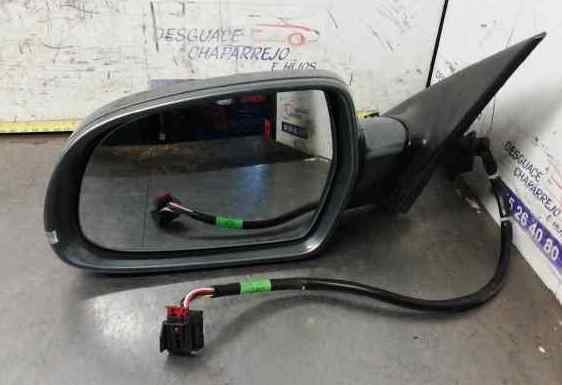

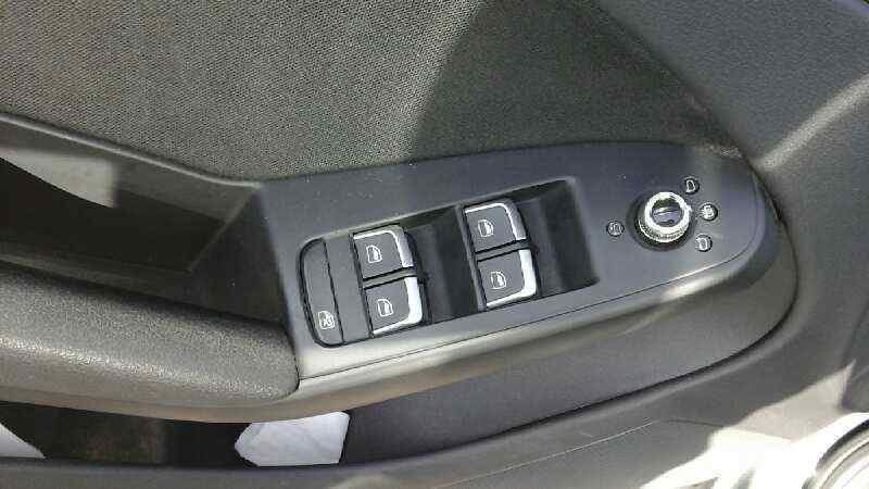

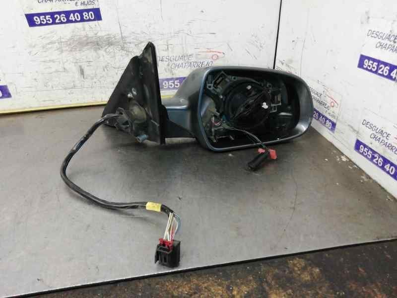

Me he puesto al lío con esto pero no me aclaro. He ido a un desguace pero me dicen que la referencia no es la misma en los retrovisores. En el hilo pone que si tiene cable rosa, son abatibles y estos los tienen. ¿me podrías echar una mano?
Porque para mí son totalmente compatibles, pero la duda siempre esta ahí.

Lo mejor es que te denlas referencias y adí sales de dudas.
El mando del reposabrazos si que lleva la posición, así que di los retrovisores son del mismo coche te diría que son abatibles.
Por cierto, son de un facelift, a partir de 2012

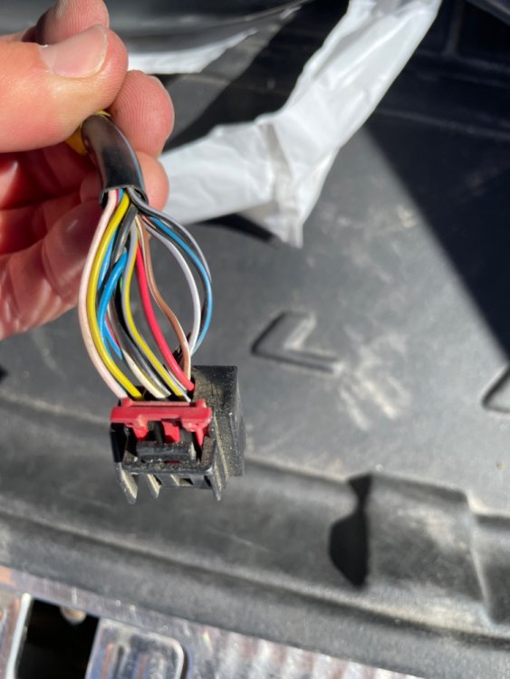

Tienes que asegurarte que en el cableado haya al menos 10 hilos. Desde el teléfono no lo distingo bien, pero diría que sí.
De todas formas, la botonera tiene la posición de plegado, así que casi con toda seguridad te sirven.
@arnold1987 en mi caso los espejos abatibles tienen 9 cables. Todo depende de las otras funciones que soporten. Como te dice Harigami, esos son de facelift, no estaría de más comprobar el símbolo de tus centralitas de puerta para comprobar compatibilidad. Por si tuvieras que añadirlas al lote...

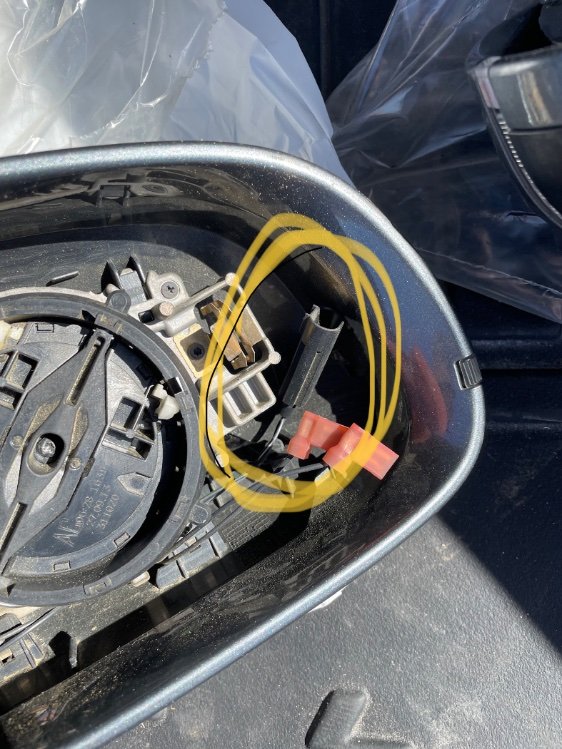

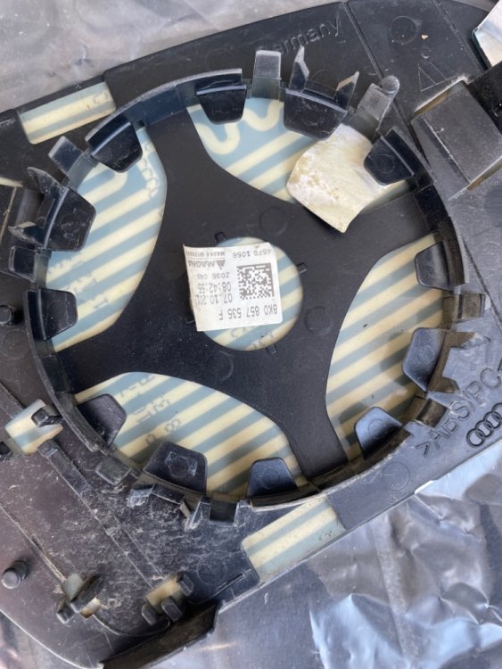

una duda, se que lo clips rojos son para la calefacción del cristal; pero la conexión negra que marcó en el círculo?
hace 5 horas, arnold1987 dijo:
Comprados. Creo que ha sido todo un acierto. 65 € la pareja. El coraje que tengo es que al sacar el espejo que quedaba, lo he partido con las prisas y era calefactable, cosa que los tengo no.
El conector para los fotocromaticos exteriores.
El coche llevaria Smart Beam y por tanto la preinstalacion para los fotocromaticos exteriores

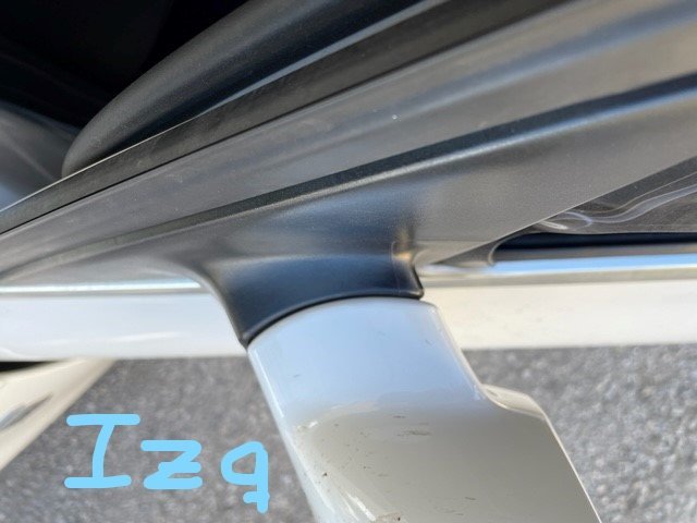

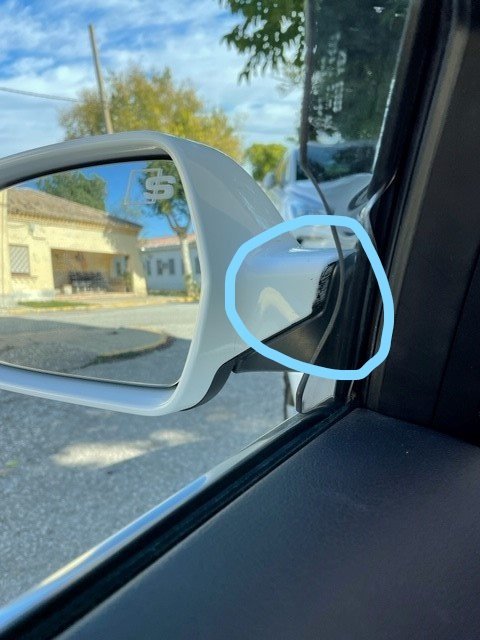

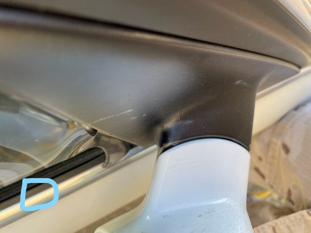

Tambien esta mañana viniendo al trabajo me silbaba el retrovisor y me he fijado que no está bien colocado la carcasa. os paso una foto para que, si podéis, comparéis con los vuestros y me digáis.
Inked3_LI.jpg.f4acccd4ed8a2af04c1faa99dafb37e1.jpgInked2_LI.jpg.7cafd01cc8b1e35495bb79e5b728a3aa.jpgInked2_LI.jpg.7cafd01cc8b1e35495bb79e5b728a3aa.jpg
El derecho encaja perfecto, no se si me tocará pelearme con el izquierdo o es que al ser abatible sobresale es pico, que creo que no debería.

Si eso es lo que me parece,esa junta de goma negra,eso no va por fuera,va metida por
la ranura que hace el pliegue,trata de hacer cuña para llevarla a su sitio.Con lo de abrir
con la llave pues no es el funcionamiento normal,los espejos abren al meter la llave en
el coche y pulsar una vez aunque no se arranque,si lo hiciesen solo por darle al mando,estarían todo el dia abre-cierra,lo que no se es porque tardan en abrir como dices
