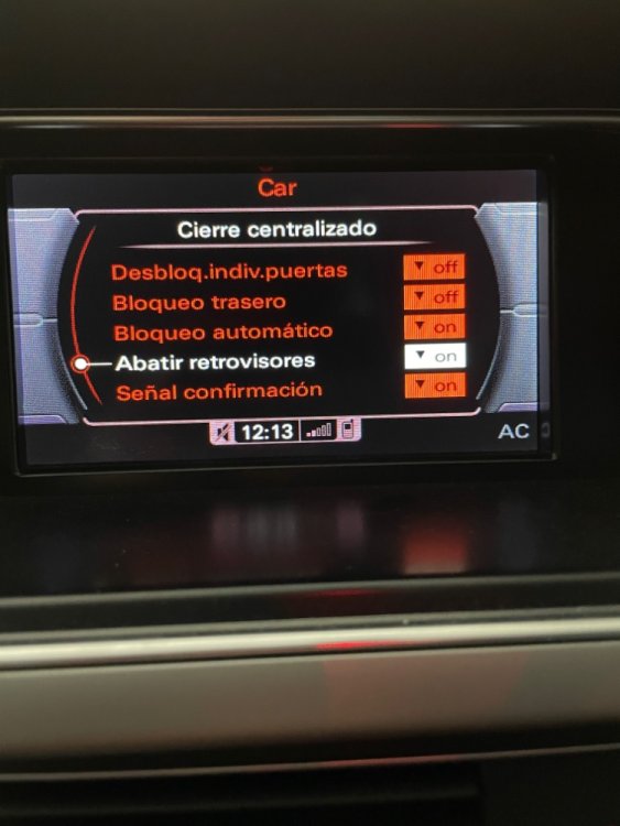

chuzzxx Publicado 12 de Noviembre del 2021 Denunciar Publicado 12 de Noviembre del 2021 Mira como tienes la configuracion en el mmi y entra en el modulo para ver como tienes esas opciones marcadas Responder
arnold1987 Publicado 13 de Noviembre del 2021 Denunciar Publicado 13 de Noviembre del 2021 hace 14 horas, chuzzxx dijo: Mira como tienes la configuracion en el mmi y entra en el modulo para ver como tienes esas opciones marcadas 15 segundos es lo que tardan en empezar a abrirse. Me parece demasiado. En la pantalla del MMI solo me aparece esta opción. Le tengo puesto el conmutador del botonticito ( creo que es el de A6, lo saque de este hilo). Y la configuración del VAG, seguí los pasos del brico. Pero lo comprobaré mañana. Acabo de comprobar también que la apertura con el conmutador de manera manual tarda lo mismo, unos 15 Segundos. Responder

chuzzxx Publicado 13 de Noviembre del 2021 Denunciar Publicado 13 de Noviembre del 2021 Por ultimo comprueba como está la apertura comfort porque hay opciones ahí también.Tampoco se me ocurre nada mas,en mi caso es empujar la llave y comienzan a abrir. Responder
arnold1987 Publicado 13 de Noviembre del 2021 Denunciar Publicado 13 de Noviembre del 2021 hace 1 hora, chuzzxx dijo: Por ultimo comprueba como está la apertura comfort porque hay opciones ahí también.Tampoco se me ocurre nada mas,en mi caso es empujar la llave y comienzan a abrir. La de las ventanillas? Está todo en ON Responder

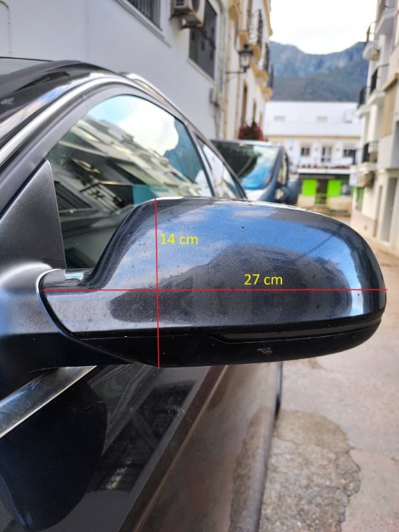

gufi3883 Publicado 18 de Abril del 2022 Denunciar Publicado 18 de Abril del 2022 (editado) En 22/10/2021 a las 7:42, Farn68 dijo: @arnold1987 en mi caso los espejos abatibles tienen 9 cables. Todo depende de las otras funciones que soporten. Como te dice Harigami, esos son de facelift, no estaría de más comprobar el símbolo de tus centralitas de puerta para comprobar compatibilidad. Por si tuvieras que añadirlas al lote... @Farn68estoy mirando uno retrovisores y como dices en este post los que estoy viendo tienen 9 cables en un conector y 2 en otro. Mi coche tiene los espejos eléctricos y calefactables. ¿Me servirían estos que estoy mirando?. La ultima foto son los que monta mi coche. Gracias de antemano Editado 18 de Abril del 2022 por gufi3883 Responder
Farn68 Publicado 19 de Abril del 2022 Denunciar Publicado 19 de Abril del 2022 En 18/4/2022 a las 12:24, gufi3883 dijo: @Farn68estoy mirando uno retrovisores y como dices en este post los que estoy viendo tienen 9 cables en un conector y 2 en otro. Mi coche tiene los espejos eléctricos y calefactables. ¿Me servirían estos que estoy mirando?. La ultima foto son los que monta mi coche. Gracias de antemano Te servirán sin duda. Los espejos que no son abatibles eléctricamente sólo tienen 6 cables. El conector de dos cables es para los cristales fotosensibles (en el caso de equiparlos). Responder
