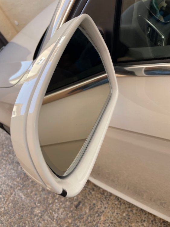

gufi3883 Publicado 18 de Mayo del 2022 Denunciar Publicado 18 de Mayo del 2022 hace 2 horas, Harigami dijo: Perfectamente normal. El izquierdo recibe la señal un poco antes y se abre y se pliega un pelin antes que el derecho. Para mi uno de los mejores bricos. Muchas gracias! Pues si, es un buen brico. ¡Hay que ver lo que se aprende aquí con vosotros!. Responder

arnold1987 Publicado 22 de Julio del 2022 Denunciar Publicado 22 de Julio del 2022 A ver si alguien me puede decir el como. Gracias a @Harigamihe conseguid unos espejos fotosensibles. Me gustaria saber si hay algún modo de probarlos. os explico. Tengo smart bean, cambie los espejos (estructura) por unos abatibles que ya venían con el cable del fotosensible. Tengo que codificar algo? perdonad, pero me da la vuelta a la foto Responder
Harigami Publicado 22 de Julio del 2022 Denunciar Publicado 22 de Julio del 2022 hace 16 minutos, arnold1987 dijo: A ver si alguien me puede decir el como. Gracias a @Harigamihe conseguid unos espejos fotosensibles. Me gustaria saber si hay algún modo de probarlos. os explico. Tengo smart bean, cambie los espejos (estructura) por unos abatibles que ya venían con el cable del fotosensible. Tengo que codificar algo? perdonad, pero me da la vuelta a la foto Ya no recuerdo bien, pero para los espejos fotosensibles diría que no hay que codificar nada. Funcionan con el espejo interior cuando éste se oscurece los exteriores también. Prueba en el garaje a darle con luz directa al espejo interior para ver si se oscurece y cuando se oscurezca mira los exteriores si también se oscurecen Responder
arnold1987 Publicado 22 de Julio del 2022 Denunciar Publicado 22 de Julio del 2022 Lo haré esta noche… a ver qué tal. Acabo de mirar también el brico por no veo nada. Responder
arnold1987 Publicado 22 de Julio del 2022 Denunciar Publicado 22 de Julio del 2022 (editado) hace 37 minutos, Harigami dijo: Ya no recuerdo bien, pero para los espejos fotosensibles diría que no hay que codificar nada. Funcionan con el espejo interior cuando éste se oscurece los exteriores también. Prueba en el garaje a darle con luz directa al espejo interior para ver si se oscurece y cuando se oscurezca mira los exteriores si también se oscurecen lógicamente de noche no? y otra cosa, la visión es como si estuviese todo más cerca o es mi impresión? Editado 22 de Julio del 2022 por arnold1987 Responder
Harigami Publicado 22 de Julio del 2022 Denunciar Publicado 22 de Julio del 2022 hace 3 horas, arnold1987 dijo: A ver si alguien me puede decir el como. Gracias a @Harigamihe conseguid unos espejos fotosensibles. Me gustaria saber si hay algún modo de probarlos. os explico. Tengo smart bean, cambie los espejos (estructura) por unos abatibles que ya venían con el cable del fotosensible. Tengo que codificar algo? perdonad, pero me da la vuelta a la foto Hay que probar con poca luz exterior dandole luz directa al espejo. Para que ye hagas idea en el garaje enciendo luz de cortesía del copiloto y se oscurecen todos los espejos. El fotosensible se anula con la marcha atrás… Responder
arnold1987 Publicado 22 de Julio del 2022 Denunciar Publicado 22 de Julio del 2022 hace 1 hora, Harigami dijo: Hay que probar con poca luz exterior dandole luz directa al espejo. Para que ye hagas idea en el garaje enciendo luz de cortesía del copiloto y se oscurecen todos los espejos. El fotosensible se anula con la marcha atrás… Lo acabo de probar y funciona. Lo que no me adapto es que todo parece más cerca. Responder
Harigami Publicado 23 de Julio del 2022 Denunciar Publicado 23 de Julio del 2022 hace 14 horas, arnold1987 dijo: Lo acabo de probar y funciona. Lo que no me adapto es que todo parece más cerca. Eso ya no se decirte. En los mios no tengo esa sensación que dices. Supongo que será acostumbrarte. Por la noche ya veras que bien se conduce. Se oscurecen solos y la verdad que ni te das cuenta, solo notas que no te deslumbran. Responder
