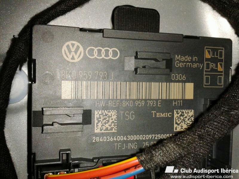

juampe_tenerife Publicado 29 de Junio del 2012 Denunciar Publicado 29 de Junio del 2012 Una imagen vale más que mil palabras, ahí va una imagen de una unidad NO válida: Responder
blus - a5 Publicado 29 de Junio del 2012 Denunciar Publicado 29 de Junio del 2012 Esa centralita es de un a4? Sabeis si en el a5 se puede poner en todos o puede pasar esto tambien de ke no valga la unidad? Un saludo Responder
juampe_tenerife Publicado 29 de Junio del 2012 Denunciar Publicado 29 de Junio del 2012 El caso es que yo los estoy montando en mi A4 B8, y me ha dado ese fallo. En el caso de los A5 no lo se, pero creo que sustituirse, lo que es sustituirse, se podrá en todos los modelos. Sólo tienes que ver que tengan los pines necesarios para la instalación de los abatibles. En mi caso, la unidad, venía con menos pines. Espero haberte ayudado. Saludos Juampe Responder
blus - a5 Publicado 29 de Junio del 2012 Denunciar Publicado 29 de Junio del 2012 Gracias juampe. si ponerse si se pueden poner me referia a lo que te paso a ti de que en el a5 todoa vengan preparados o pueda pasar lo de la.centralita. un saluso Responder
