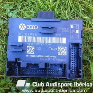

m170280 Publicado 23 de Enero del 2013 Denunciar Publicado 23 de Enero del 2013 (editado) Buenas tardes a todos!!! esta tarde me he desvrigado con el vag-com... he ido a la direccion 42/52 y mi sorpresa es que mi centralita aun no la habia visto por aqui y me gustaria poder ponerle los espejos abatibles. el codigo de centralita es el siguiente: 8K0959792/3 M. Esto de la M no me ha gustado nada de nada pero bueno... mi coche es un A4 b8 Avant tdie 136CV de febrero de 2011. Se podrian poner con esta centralita los espejos abatibles electricamente? Muchas gracias a todos de antemano. Y muchisimas gracias a todos los que haceis posible este foro y aportais luz a la cantidad de cosas que se pueden hacer con nuestras pequeñas joyas! Editado 23 de Enero del 2013 por m170280 Responder
blus - a5 Publicado 23 de Enero del 2013 Denunciar Publicado 23 de Enero del 2013 Buenas tardes a todos!!! esta tarde me he desvrigado con el vag-com... he ido a la direccion 42/52 y mi sorpresa es que mi centralita aun no la habia visto por aqui y me gustaria poder ponerle los espejos abatibles. el codigo de centralita es el siguiente: 8K0959792/3 M. Esto de la M no me ha gustado nada de nada pero bueno... mi coche es un A4 b8 Avant tdie 136CV de febrero de 2011. Se podrian poner con esta centralita los espejos abatibles electricamente? Muchas gracias a todos de antemano. Y muchisimas gracias a todos los que haceis posible este foro y aportais luz a la cantidad de cosas que se pueden hacer con nuestras pequeñas joyas! te va a tokar kitar el panel y mirar el numero de pines que llevas en el conector del espejo. a mi me toko hacerlo y gracias adios tube suerte y tengo 15 pines. p.d: mañana o pasado me llegan mis espejos S5!!!! Responder
m170280 Publicado 24 de Enero del 2013 Denunciar Publicado 24 de Enero del 2013 Hola a todos nuevamente... He encontrado una foto de mi centralita por internet, podeis confirmarme si es valida? almenos por tener los pines... He pensado que si entrando con el vag-com permite activar el espejo abatible será que la centralita lo permite no? Muchas gracias a todos!!!! Enhorabuena por esos espejos!!!! a ver si pones unas fotos cuando los tengas puestos! saludos. Responder

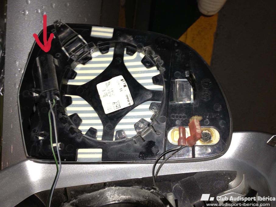

AnubisTnF Publicado 24 de Enero del 2013 Denunciar Publicado 24 de Enero del 2013 (editado) Buenas tardes, tengo que cambiar el cristal del espejo retrovisor, es abatible y termico, y al desmontarlo segun las indicaciones detecto un conector que no se para que es. Me podriais indicar para que es?? podria ser para el asistente de carril?? Magnifico Brico. Saludos Editado 24 de Enero del 2013 por AnubisTnF Responder
blus - a5 Publicado 24 de Enero del 2013 Denunciar Publicado 24 de Enero del 2013 Hola a todos nuevamente... He encontrado una foto de mi centralita por internet, podeis confirmarme si es valida? almenos por tener los pines... He pensado que si entrando con el vag-com permite activar el espejo abatible será que la centralita lo permite no? Muchas gracias a todos!!!! Enhorabuena por esos espejos!!!! a ver si pones unas fotos cuando los tengas puestos! saludos. parece ke si socio! Veo 15 pines Responder
blus - a5 Publicado 24 de Enero del 2013 Denunciar Publicado 24 de Enero del 2013 Buenas tardes, tengo que cambiar el cristal del espejo retrovisor, es abatible y termico, y al desmontarlo segun las indicaciones detecto un conector que no se para que es. Me podriais indicar para que es?? podria ser para el asistente de carril?? Magnifico Brico. Saludos es para el antideslumbrante socio. el asistente de carril va al eskeleto del retro no al cristal un saludo Responder
m170280 Publicado 25 de Enero del 2013 Denunciar Publicado 25 de Enero del 2013 Hola a todos nuevamente... He encontrado una foto de mi centralita por internet, podeis confirmarme si es valida? almenos por tener los pines... He pensado que si entrando con el vag-com permite activar el espejo abatible será que la centralita lo permite no? Muchas gracias a todos!!!! Enhorabuena por esos espejos!!!! a ver si pones unas fotos cuando los tengas puestos! saludos. parece ke si socio! Veo 15 pines Buenas tardes, tengo que cambiar el cristal del espejo retrovisor, es abatible y termico, y al desmontarlo segun las indicaciones detecto un conector que no se para que es. Me podriais indicar para que es?? podria ser para el asistente de carril?? Magnifico Brico. Saludos es para el antideslumbrante socio. el asistente de carril va al eskeleto del retro no al cristal un saludo Hola a todos nuevamente... He encontrado una foto de mi centralita por internet, podeis confirmarme si es valida? almenos por tener los pines... He pensado que si entrando con el vag-com permite activar el espejo abatible será que la centralita lo permite no? Muchas gracias a todos!!!! Enhorabuena por esos espejos!!!! a ver si pones unas fotos cuando los tengas puestos! saludos. parece ke si socio! Veo 15 pines Mil gracias!!!! ahora solo falta tener un poquillo de pasta para hacerlo!!! cuando lo hagas os cuento!!!! saludos. Responder

lord_soth Publicado 25 de Enero del 2013 Denunciar Publicado 25 de Enero del 2013 Buenas tardes, tengo que cambiar el cristal del espejo retrovisor, es abatible y termico, y al desmontarlo segun las indicaciones detecto un conector que no se para que es. Me podriais indicar para que es?? podria ser para el asistente de carril?? Magnifico Brico. Saludos es para el antideslumbrante socio. el asistente de carril va al eskeleto del retro no al cristal un saludo efessstivamente.... ese conector es el de los espejos antideslumbrantes. De hecho lo ves tb porque el propio espejo lleva como un cerquito negro. tratalos con cuidadin que como petes ese espejo te va a salir cara la broma! Responder
AnubisTnF Publicado 27 de Enero del 2013 Denunciar Publicado 27 de Enero del 2013 Muchas gracias Blus-a5 y lord_soth por la indicación, lo desmonte por que no me funciona el térmico y me di cuenta de la rotura en el conector. A estas alturas no puedo reclamarle al pintor ya hace tiempo, mirare el precio, haber si no me sale muy caro. Saludos Responder
