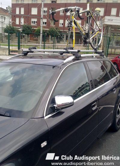

Chin Publicado 7 de Agosto del 2012 Autor Denunciar Publicado 7 de Agosto del 2012 Hola, la pequeña modificacion es una baca para llevar las bicis, aunque casi siempre la llevo dentro del coche, que mucho mejor..... Responder

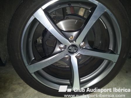

Chin Publicado 29 de Octubre del 2012 Autor Denunciar Publicado 29 de Octubre del 2012 (editado) Hola, hace tiempo que no miro el foro pero las modificaciones siguen.... Siguiendo los pasos de Ivan, me decidi a cambiar los frenos. Yo me decidi por unad pinzas de un S6V8, con dos pistones y 4 pastillas por pinza y discos de 320. .Haber si puedo subir las fotos que con el movil no me aclaro Editado 29 de Octubre del 2012 por Chin Responder
Serjio Publicado 29 de Octubre del 2012 Denunciar Publicado 29 de Octubre del 2012 Hola, hace tiempo que no miro el foro pero las modificaciones siguen.... Siguiendo los pasos de Ivan, me decidi a cambiar los frenos. Yo me decidi por unad pinzas de un S6V8, con dos pistones y 4 pastillas por pinza y discos de 320. Cuenta un poco mas, no? Responder
Chin Publicado 29 de Octubre del 2012 Autor Denunciar Publicado 29 de Octubre del 2012 Hola, hace tiempo que no miro el foro pero las modificaciones siguen.... Siguiendo los pasos de Ivan, me decidi a cambiar los frenos. Yo me decidi por unad pinzas de un S6V8, con dos pistones y 4 pastillas por pinza y discos de 320. Cuenta un poco mas, no? Tengo que poner las fotos pero estoy con el movil y no lo puedo hacer. Las pinzas las compre en el desguace junto con los discos por 100€ pero tuve que comprar unos discos nuevos ya que no me servian y me costaron 130€. El montage duro menos de 3 horas haciendolo yo solo y el resultado es muy satisfactorio. Una modificacion que recomiendo y a mi patecer tampoco muy complicada, ya que soleis hacer cosas mas dificiles. Responder
Serjio Publicado 29 de Octubre del 2012 Denunciar Publicado 29 de Octubre del 2012 Pero hay que adaptar algo? Valen todos los discos de 312? Responder
Ivan Aquattro Publicado 29 de Octubre del 2012 Denunciar Publicado 29 de Octubre del 2012 ¿ 4 pastillas por pinza ? Nunca lo habia visto eso. Cuando puedas sube fotos para verlo. Responder
Serjio Publicado 29 de Octubre del 2012 Denunciar Publicado 29 de Octubre del 2012 ¿ 4 pastillas por pinza ? Nunca lo habia visto eso. Cuando puedas sube fotos para verlo. Los A8 antiguos llevaban eso, creo recordar, me parece que mi cuñado monto esas pinzas. Responder

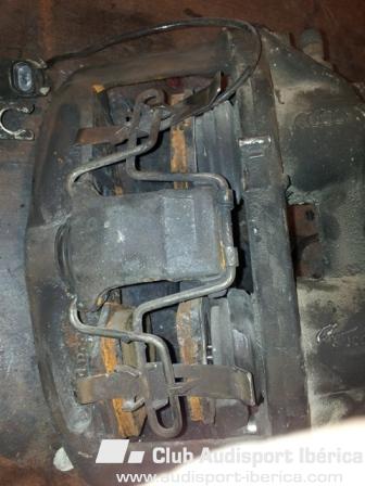

Chin Publicado 30 de Octubre del 2012 Autor Denunciar Publicado 30 de Octubre del 2012 Las fotos. La pinza nueva, antes de limpiar y pintar. El amarre igual a la de serie. Responder

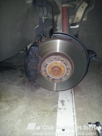

Chin Publicado 30 de Octubre del 2012 Autor Denunciar Publicado 30 de Octubre del 2012 Ahora la pinza q tenia puesta. Responder
Chin Publicado 30 de Octubre del 2012 Autor Denunciar Publicado 30 de Octubre del 2012 Ahora sin la rueda.... Responder

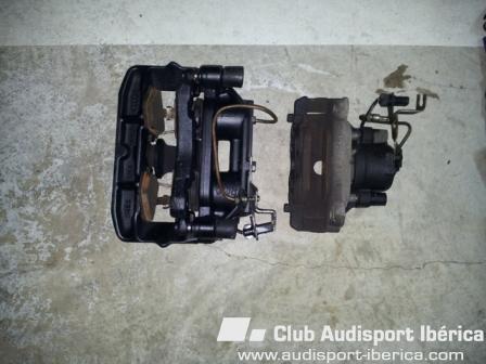

Chin Publicado 30 de Octubre del 2012 Autor Denunciar Publicado 30 de Octubre del 2012 (editado) Las dos pinzas juntas. La de la izquieda la mueva con dos pistones y 4 pastillas, a la derecha la de serie con un solo piston. La medida de amarre esactamente igual. Editado 30 de Octubre del 2012 por Chin Responder

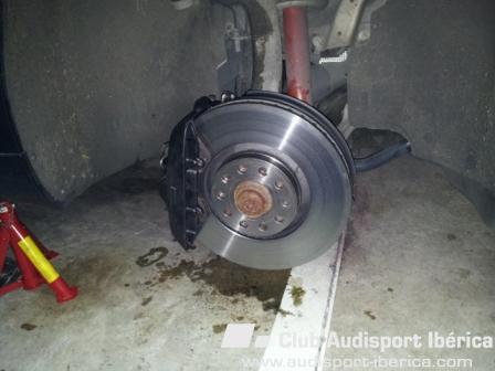

Chin Publicado 30 de Octubre del 2012 Autor Denunciar Publicado 30 de Octubre del 2012 La pinza puesta con el disco nuevo de 320, el disco es de un A4. No servia el del S6. Responder
