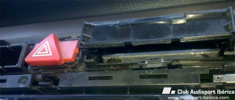

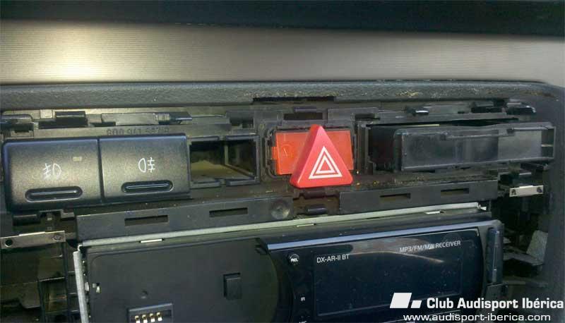

Sergio López Publicado 15 de Marzo del 2012 Denunciar Compartir Publicado 15 de Marzo del 2012 Hola, estoy intentando quitar el relay de los 4 intermitentes y el posavasos del cuadro | consola... pero no sé cual es el siguiente paso ya que me da miedo romper alguna pestaña ó hacer mas fuerza de la debida, a ver si me podeis guiar un poco. Gracias de antemano Responder Enlace al comentario Compartir en otros sitios web More sharing options...
SEBASTIANRAMIRO Publicado 15 de Marzo del 2012 Denunciar Compartir Publicado 15 de Marzo del 2012 (editado) Hola. El relé del warning se extrae metiendo por los laterales, un cuchillo de punta fina o una navaja que sea lo más fina posible y se hace un poco de palanca contra una pletina que hace presión y es la que impide que se salga el conjunto. Primero lo metes por un lado y tiras hacia afuera un poco; luego por el otro lateral y ya sale todo el bloque. No hace mucho le mandé a otro forero unas fotos para que lo hiciera, si las encuentro te las envío; indícame una cuenta de correo. Y si necesitas más explicaciones dímelo, te doy mi teléfono y te lo digo de viva voz. Respecto al posavasos, no te puedo ayudar porque no lo he desmontado nunca. Lo que sí veo es que se te han despegado unas plaquitas metálicas que hacen encajar el embellecedor que has quitado. Ten cuidado, porque esas son las fijaciones y si se caen, mal asunto, aunque creo que se pueden volver a pegar. Un saludo. Sebastián. Editado 15 de Marzo del 2012 por SEBASTIANRAMIRO Responder Enlace al comentario Compartir en otros sitios web More sharing options...
