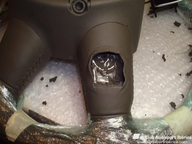

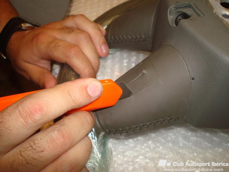

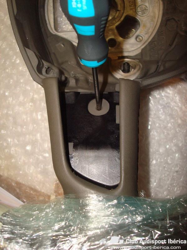

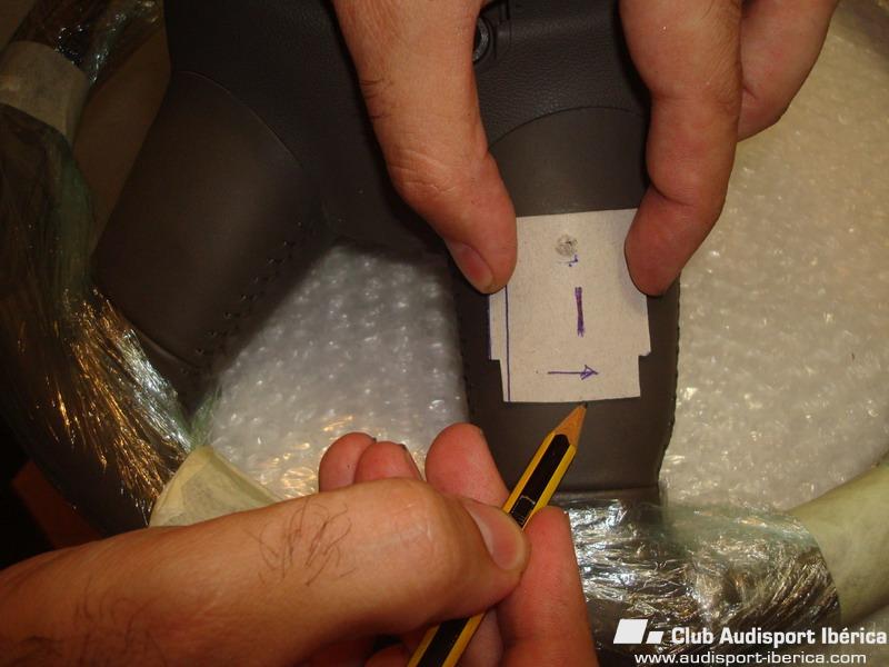

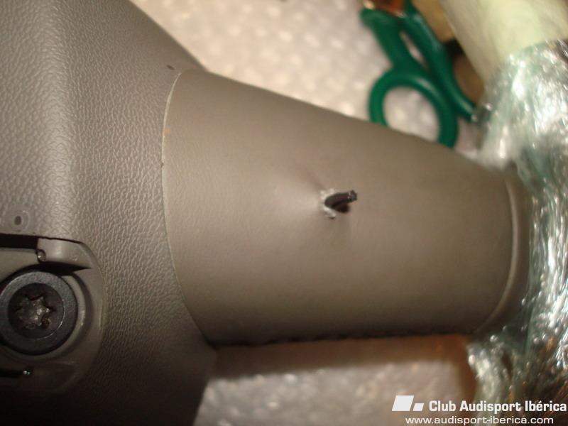

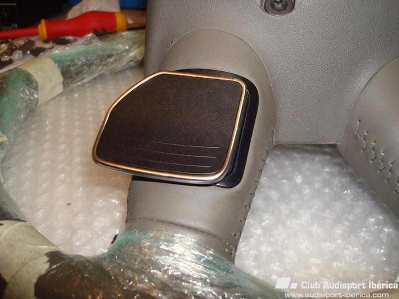

Baco3434 Publicado 17 de Marzo del 2012 Denunciar Publicado 17 de Marzo del 2012 Hola he visto en Clubaudiq7 un brico para instalar levas a posteriori, colgare mas tarde las fotos y lo han logrado, a ver que os parece, ahi va el enlace luego colgare las fotos. http://www.clubaudiq7.com/foro/viewtopic.php?f=65&t=1829&st=0&sk=t&sd=a Responder
Baco3434 Publicado 18 de Marzo del 2012 Denunciar Publicado 18 de Marzo del 2012 Hay van las fotos. Responder
Baco3434 Publicado 18 de Marzo del 2012 Denunciar Publicado 18 de Marzo del 2012 Que os parece, segun pone el foro si el volante es multifuncion solo hay que codificar con el Vagcom y quizas lo de los pines de 6 por el de 12, para eso tendré que desmontar el mio para echarle un vistazo. Responder
Topacanto Publicado 18 de Marzo del 2012 Denunciar Publicado 18 de Marzo del 2012 Que pasada, pues si se puede seguro que es una opcion mucho mas economica. Pero donde encontramos las levas para nuestros volantes? Responder
