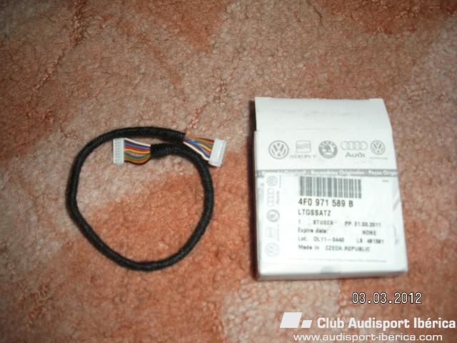

sankatakatan Publicado 6 de Junio del 2012 Denunciar Publicado 6 de Junio del 2012 ¿tiene alguien a mano la referencia del cable de 9 hilos? Gracias Responder
bluesbrother Publicado 7 de Junio del 2012 Autor Denunciar Publicado 7 de Junio del 2012 La referencia exacta no la sé. Lo que te puedo decir es que lo compré por ebay a los mismos que me vendieron las teclas multifunción. El cable no lo tienen en el escaparate de ebay, pero contacté con ellos por e-mail y me dijeron que lo tenían. Llegó en una semana. Precio: 10 euros envío incluido. Si se lo quieres comprar te buscaré el contacto. Saludos. Responder
sankatakatan Publicado 7 de Junio del 2012 Denunciar Publicado 7 de Junio del 2012 He encontrado esto por google. ¿Es correcto? 4F0 971 589 B Responder
bluesbrother Publicado 7 de Junio del 2012 Autor Denunciar Publicado 7 de Junio del 2012 Se parece bastante. El mío tiene todos los cables del mismo color. En casa tengo el EKTA. Si quieres lo consulto. Responder
sankatakatan Publicado 7 de Junio del 2012 Denunciar Publicado 7 de Junio del 2012 Ok. Gracias. Responder
Estornino Publicado 7 de Junio del 2012 Denunciar Publicado 7 de Junio del 2012 He encontrado esto por google. ¿Es correcto? 4F0 971 589 B Es correcto, te lo confirmo yo que lo he puesto hace unos días. Un saludo Responder
bluesbrother Publicado 7 de Junio del 2012 Autor Denunciar Publicado 7 de Junio del 2012 Solucionado!! Gracias Estornino Responder
