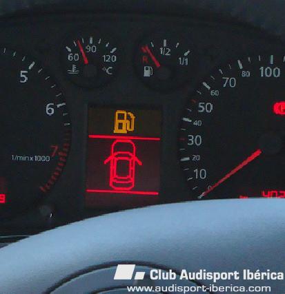

Floren_A3 Publicado 15 de Marzo del 2012 Denunciar Publicado 15 de Marzo del 2012 Hola acabo de obtener un Audi A3 es el 8L del 2002, noto algunas cosas raras y me gustaria preguntar por ellas. He notado que el coche tiene unas pequeñas pantallas donde esta el tacometro, una de ella me dice OK! cuando puedo arrancar bien el coche o me dice puerta abierta o sin gasoil , pero mi pregunta es para que sirve la otra? tiene ordenador de abordo?, también deciros que tiene instalado un KIT de XENON, y las luces de cruce no funcionan , eso es normal? puede ser por el KIT o por que esten fundidas las luces? Gracias de antemano y un saludo PD:El coche es un AUDI A3 8L 1.9TDi 110cv me dijeron que el modelo deportivo, de hecho tiene los asientos diferentes tipo baquets y es 3 puertas Responder
Mr.dani Publicado 15 de Marzo del 2012 Denunciar Publicado 15 de Marzo del 2012 bienvenido!!! lo primero, lo del cuadro de instrumentos, supongo que si, que es que tiene ordenador de abordo. lo e las luces de cruce... ya no lo veo normal. si es el modelo deportivo, es el modelo ambition, que trae los asientos deportivos, volante deportivo, redecilla en la parte de atras de los asientos, suspension rebajada 2cm, y chasis mas rigido. vamos, lo que yo llevo xD Responder
Bully Publicado 16 de Marzo del 2012 Denunciar Publicado 16 de Marzo del 2012 Hola Floren, bienvenido. Como te ha comentado Mr. Dani se trata del modelo ambition, aunque si nos muestras unas fotos más podríamos comentarte sobre el coche. La pantalla inferior es la que se te ilumina ¿verdad? Si la otra no lo hace es que solo llevas medio fis, el fis completo difiere del normal en que la pantalla superior también incorpora otras tantas funciones más aparte llevar en la maneta del limpiaparabrisas una pequeña tecla en su zona externa. Un saludo. Responder
Floren_A3 Publicado 16 de Marzo del 2012 Autor Denunciar Publicado 16 de Marzo del 2012 Hola, pues despues le haré unas fotos y las subiré para que lo veais, sera el ambition ese ya que tiene los asientos, las redecillas esas, y tambien me trae el volante deportivo con 3 radios por llamarlos de esa forma, ya lo de la suspension y el chasis rigido eso no lo se por que no creo que lo pueda apreciar yo visualmente. PD:Tambien le haré unas fotos al cuadro haber si me podeis aclarar eso, y por cierto lo de medio fis se podria pasar a fis entero para tener las 2 pantallas con sus funciones?, me imagino que las funciones seran consumo de combustible por 100km, los litros que me quedan en el deposito.... Responder
Fany Publicado 16 de Marzo del 2012 Denunciar Publicado 16 de Marzo del 2012 Mira,lo del cuadro es algo que tampoco sé yo y me gustaría saber,porque tiene uno arriba que no veo que haga nada y tambien me gustaría saber si vale para poner lo del consumo o no... Responder
zanusix Publicado 17 de Marzo del 2012 Denunciar Publicado 17 de Marzo del 2012 Si se puede poner el fis entero. Es bastante lioso y como te salga algo mal el presupuesto se te dispara. Podrias ver el consumo inmediato cada 30 metros, el consumo medio, tiempo de viaje y autonomia. Tambien podras apagar la pantallita. No quiero desanimar a nadie pero primero mirar el coste de cambiar el cuadro y comparar con lo que vais tener como extra. A mi personalmente megusta. Responder
Floren_A3 Publicado 17 de Marzo del 2012 Autor Denunciar Publicado 17 de Marzo del 2012 Pero eso para hacerlo, ¿Qué hay que hacer?, ¿no lo puedo hacer yo mimso ?, es que la verdad me gustaría hacerlo, pero sin tener que desmontar salpicadero...., también otra duda, en el cuadro hay 2 botones que se pulsan(lógico XD), el de la derecha sirve para poner a 0 los km que marca un contador, y el otro no se para que sirve, se que si lo pulso y después lo velvo a pulsar me sale en la pantalla iconos, como el de freno de mano, gasolina, aceite..., eso para que sirve? Responder
naxo8l Publicado 17 de Marzo del 2012 Denunciar Publicado 17 de Marzo del 2012 Eso un chekeo que hace la unidad de control cuando tu lo demandas,ese botón sirve también para cambiar la hora y fecha si lo dejas pulsado. Responder
Floren_A3 Publicado 17 de Marzo del 2012 Autor Denunciar Publicado 17 de Marzo del 2012 Gracias por tu respuesta jeje, y respecto a lo de que tengo medio fis, me he dado cuenta que en la pantalla superior, no existe ninguna pantalla, solo esta el hueco para colocar una pantalla, por lo que colocarla no es una simple configuración con un PC, si no que tendria que colocarle pantalla y configurarla... un verdadero rollo. Responder
