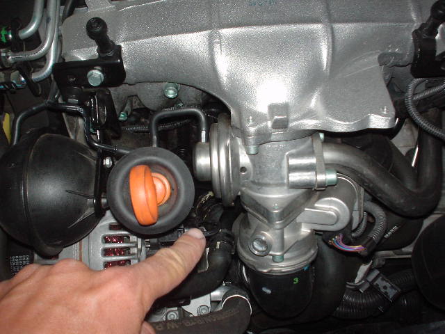

http://i239.photobucket.com/albums/ff246/chirrito/DSCF6449.jpg
seria interesante hacere una diagnosis con vagcom para tener mas datos
puedes ser que la "valvula de mariposas" o "valvula de admision" este obstruida con suciedad de la grasa y carbonilla de los humos del espape que los vuelven a reintroducir en el motor.
en las talleres no suelen limpiar esta valvula,mas bien sustituirla para hacer caja ....
esta es la valvula que posiblemente este obstruida

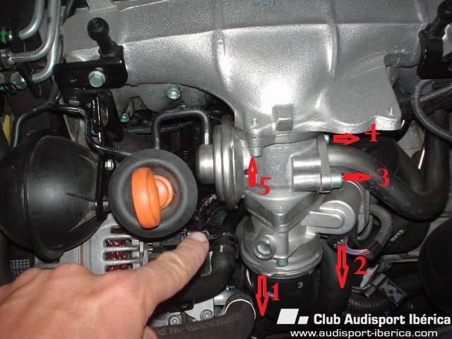

tienes que desenchufar un cable (sensor) y aflojar creo que 5 tornillos Allen.
si lo haces sin prisa y con cuidado no se te resistira y si la pieza estuviera rota solo tendrias que comprar una nueva y cambiarla.
Mira te lo pongo con flechas y numeros.
1 . es una laña que sale tirando hacia ti,apalancando con un destornillador.
2.desenchufar el sensor (el cable).
3 y 4 .desenroscar las tuercas de la admision (entrada de los gases sucios de escape al motor).
5 es para aflofar mas tuercas y faltaria 6 y 7 que estan en la parte posterior que con una llave allen larga saldra facilmente y ya la dendrias en tus manos.
