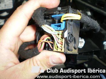

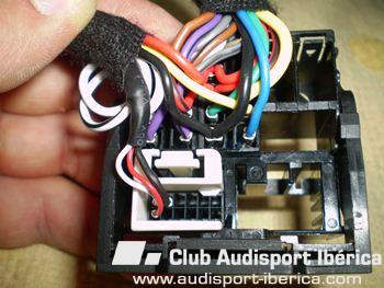

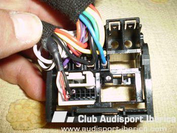

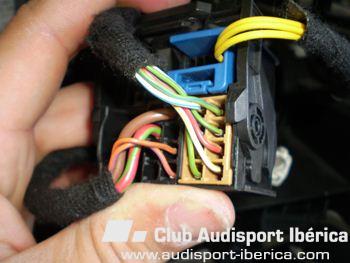

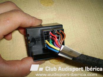

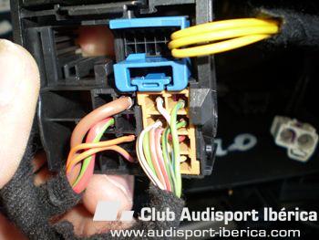

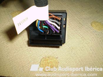

carabante Publicado 6 de Junio del 2012 Denunciar Publicado 6 de Junio del 2012 Cuenta con ello Troyano! Gracias Carabante...... Bueno lo prometido es deuda. Y como estas fotografías están relacionadas con la instalación, veo que lo más acertado seria dejarlo aquí, por si a alguien mas le puede ser de ayuda. Estas son del mismo conector(conec.CanBus 6505). Responder

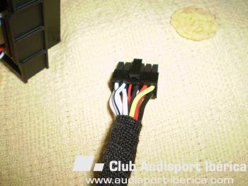

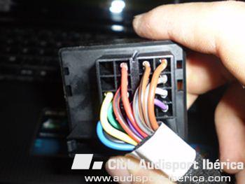

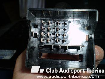

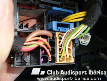

carabante Publicado 6 de Junio del 2012 Denunciar Publicado 6 de Junio del 2012 (editado) otro conector del Can Bus 6505. Editado 6 de Junio del 2012 por carabante Responder

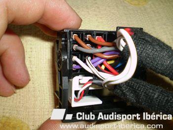

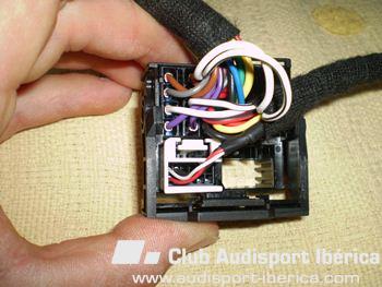

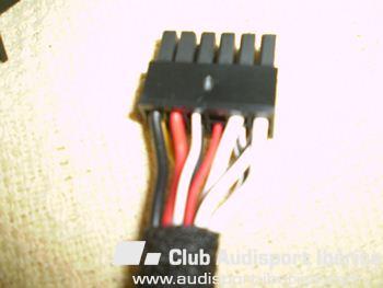

carabante Publicado 6 de Junio del 2012 Denunciar Publicado 6 de Junio del 2012 ultimo, conector CanBus A4 B8. Esto es todo Troyano espero que te sirvan. Un saludo Responder
troyano Publicado 7 de Junio del 2012 Autor Denunciar Publicado 7 de Junio del 2012 ultimo, conector CanBus A4 B8. Esto es todo Troyano espero que te sirvan. Un saludo Muchas gracias Carabante, las fotos perfectas..... , todas las he comparado con las mias y todo igual. Los unicos conectores que no has fotografiado son los que van de la pantalla del RR al navegador, el cable con los dos conectores blancos...., y supongo que ya lo tienes instalado.....haber si algun otro lo puede fotografiar y ponerlas aqui... voy hacer un llamamiento en el de compras conjuntas a ver si hay alguien, que aun no lo ha instalado. Responder
carabante Publicado 7 de Junio del 2012 Denunciar Publicado 7 de Junio del 2012 Troyano, yo creo que si puede que haya algún cambio puede ser en los conectores que te he puesto. El de la pantalla tiene que ser el mismo y en los que tiene el RR detrás, te podria mandar las fotos cuando vuelva a desmontar la guantera para instalar la cámara; que es lo que me queda. Un saludo. (Por cierto para las fotos de los conectores de la pantalla todavía quedan algunos pendientes por la instalación). Responder
