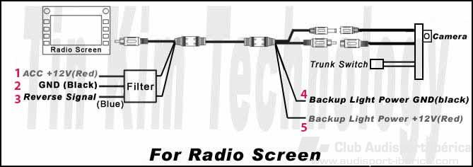

Rinir Publicado 17 de Septiembre del 2012 Denunciar Publicado 17 de Septiembre del 2012 (editado) Saudos a todos. Hoy me ha llegado la camara trasera, creo que es la misma que se apañó Jose Tortola. A los que la habeis montado haber si me podeis aclarar un poco el tema de las conexiones: En la foto: 1 - Es mi mayor duda. Supongo que lo podre conectar a algun cable positivo del RR y no necesariamente de la caja de fusibles. 2 - A masa del RR. En algún tornillo de la carcasa supongo que me vale. 3 - Al cable azul del RR de la camara trasera. 4 y 5 - Supongo que a la luz de marcha atrás del porton trasero. Rojo al + de la marcha atras y negro a masa de algun tornillo. Corregidme si me he equivocado en las conexiones. Quiero estar seguro antes de fundirme algun fusible. Saludos Editado 17 de Septiembre del 2012 por Rinir Responder
