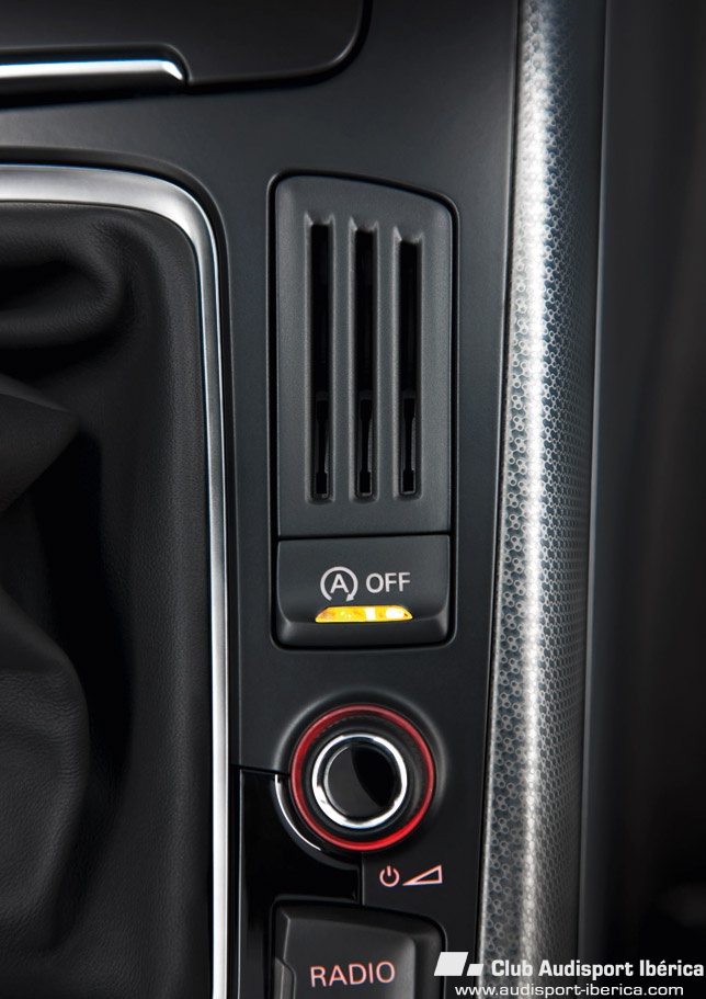

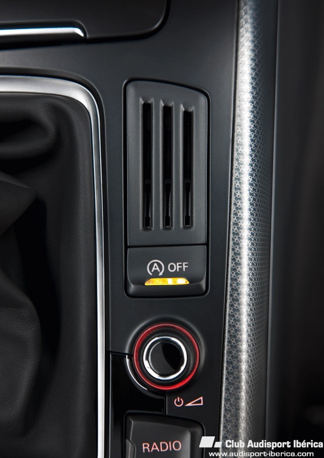

Kolari Publicado 20 de Marzo del 2014 Denunciar Compartir Publicado 20 de Marzo del 2014 Troyano: Saludos!! Después de montar el RR con su cámara original como la tuya (aunque yo un poco mas burro ya que puse un relé...) me ha dicho la sra. usuaria (mi mujer) que no le gusta y que quiere que se active ala cámara a voluntad y no al engranar la marcha atrás. Así que la tengo modificar, ya he puesto el botón de start&stop en el monedero de la consola mmi (en vez del botón del freno de mano) y desde ahí controlaré el encendido de la cámara en vez de con la luz de marcha atrás. Sigo encantado con el RR. No le he tocado nada (ni el shell, ni ná). De hecho sigo con los mapas que se pusieron al principio tras la compra conjunta. Mi pregunta es la siguiente: ¿hay, que tu sepas, algún avance cualitativo para que merezca la pena actualizar algo del software del RR? ¿los mapas tal vez? Gracias y saludos de nuevo. Responder Enlace al comentario Compartir en otros sitios web More sharing options...
troyano Publicado 20 de Marzo del 2014 Autor Denunciar Compartir Publicado 20 de Marzo del 2014 Troyano: Saludos!! Después de montar el RR con su cámara original como la tuya (aunque yo un poco mas burro ya que puse un relé...) me ha dicho la sra. usuaria (mi mujer) que no le gusta y que quiere que se active ala cámara a voluntad y no al engranar la marcha atrás. Así que la tengo modificar, ya he puesto el botón de start&stop en el monedero de la consola mmi (en vez del botón del freno de mano) y desde ahí controlaré el encendido de la cámara en vez de con la luz de marcha atrás. Sigo encantado con el RR. No le he tocado nada (ni el shell, ni ná). De hecho sigo con los mapas que se pusieron al principio tras la compra conjunta. Mi pregunta es la siguiente: ¿hay, que tu sepas, algún avance cualitativo para que merezca la pena actualizar algo del software del RR? ¿los mapas tal vez? Gracias y saludos de nuevo. Muy buenas...yo tengo pensado lo mismo instalar un pulsador para cuando quiera cambiar a la visión del park assit del mmi, mi mujer dice lo mismo...jeje. Curioso lo del boton Star/stop, ya lo has instalado?...pon unas foticos y como lo has hecho... Referente a actualizaciones he actualizado ultimamente el MCU v1.06, con algunas mejoras, a ver si tengo un rato y subo el enlace. Y de Mapas sigo con los mismos.. Responder Enlace al comentario Compartir en otros sitios web More sharing options...
Kolari Publicado 20 de Marzo del 2014 Denunciar Compartir Publicado 20 de Marzo del 2014 He puesto el botón pero si conectar, ya te diré cuando me ponga a ello. Me gusta más ese botón que el mismo pero el del freno. El botón es del restyling creo. Lo tienes en recambios y no es caro. Saludos. Ya nos contarás lo de la actualización. Responder Enlace al comentario Compartir en otros sitios web More sharing options...
