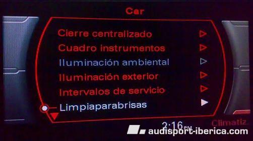

zZarZiLLoSs Publicado 17 de Marzo del 2012 Denunciar Publicado 17 de Marzo del 2012 (editado) Supongo que si te sale el mensaje es porque lo tienes activado, te vas a las opciones del vehiculo en el MMI (boton Car) y localizas en el menu la opcion presion neumaticos, y ahi cuando pulses te dara la opcion de memorizar nuevamente la presion de los neumaticos. MMI pantallla Presión neumaticos Espero que te sirva compañero. Editado 17 de Marzo del 2012 por zZarZiLLoSs Responder
deltaxx Publicado 17 de Marzo del 2012 Autor Denunciar Publicado 17 de Marzo del 2012 Supongo que si te sale el mensaje es porque lo tienes activado, te vas a las opciones del vehiculo en el MMI (boton Car) y localizas en el menu la opcion presion neumaticos, y ahi cuando pulses te dara la opcion de memorizar nuevamente la presion de los neumaticos. MMI pantallla Presión neumaticos Espero que te sirva compañero. Muchas gracias aunque creo que se opción aparece sobreada en color oscuro como si no estuviera activada. Un saludo Responder
deltaxx Publicado 18 de Marzo del 2012 Autor Denunciar Publicado 18 de Marzo del 2012 (editado) Buenas tardes después de estar trasteando un rato en conseguido volver a programar la presión de las rueda y así quitar el fallo en el Fis. El truco está en hacerlo con el coche encendido y no apagado como yo lo estaba intentando una y otra vez. Muchas gracias zZarZiLLoSs un saludo. Editado 18 de Marzo del 2012 por deltaxx Responder
