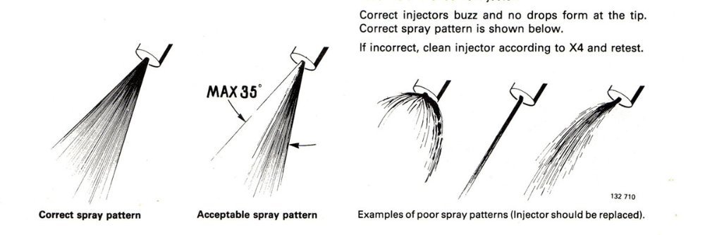

Hola compañeros
Gracias por los videos. No me son de mucha ayuda, puesto que son de la KE-jetronic, pero buscando he contrando uno que me ha ayudado mucho a entender varios temas (está en Youtube).
Respecto a la prueba de los inyetores, algo que me extrañó, es que el motor no hiciera el amago de querer arrancar a 4 cilindros. Probaré este fin de semana a volver a hacer la prueba levantando el plato.
Ya os iré contando...
Saludos.
