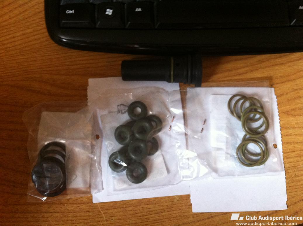

valenciaga Publicado 12 de Abril del 2012 Autor Denunciar Publicado 12 de Abril del 2012 Ya tengo juntas toricas para dar y regalar, a ver si hace bueno y las pongo, aver si soluciono la toma de aire, y me arranca mejor. Responder

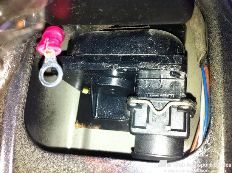

valenciaga Publicado 13 de Abril del 2012 Autor Denunciar Publicado 13 de Abril del 2012 (editado) En 12/4/2012 a las 17:27, moreno100 dijo: Has hecho algo, Valenciaga? Saludos. No todavia no e hecho nada, mas que nada por que lo tengo que hacer en la calle y estoy esperando que haga un poco bueno, cuando lo haga lo are saber. Eso si mirando documentos del coche, vi que los audis con ke jetronic disponian de un transmisor de altitud, (para enriquecer o empobrecer la mezcla en funcion de la altitud sobre el nivel del mar) y con todo lo que e enredao en el coche dicho sensor no lo habia visto nunca y no sabia si el mio lo tendria. Y en teoria deveria de estar en los pies del acompañante a la derecha detras del plastico y eso ya lo habia quitao alguna vez y solo habia visto la centralita del encendido. Pues digo voy a quitar la centralita a ver que hay detras y justo hay se encontraba dicho sensor de altitud, tambien llamada capsula barometrica (F96). Asi que cada dia aprendiendo un poco mas de nuestros cacharros. Editado 13 de Abril del 2012 por valenciaga Responder
