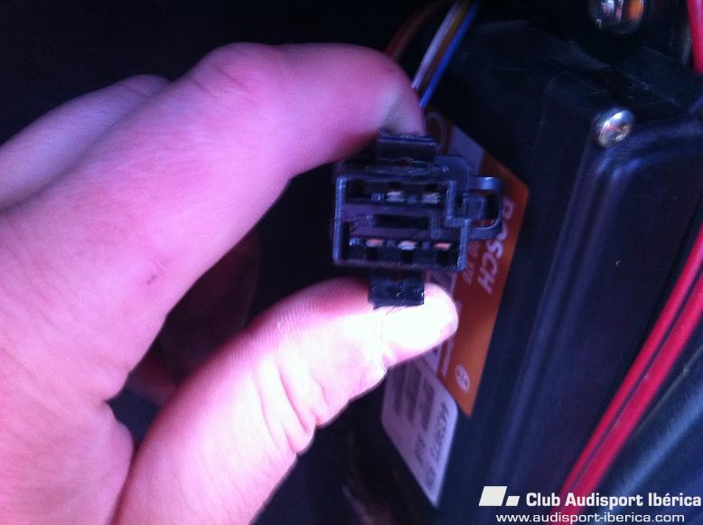

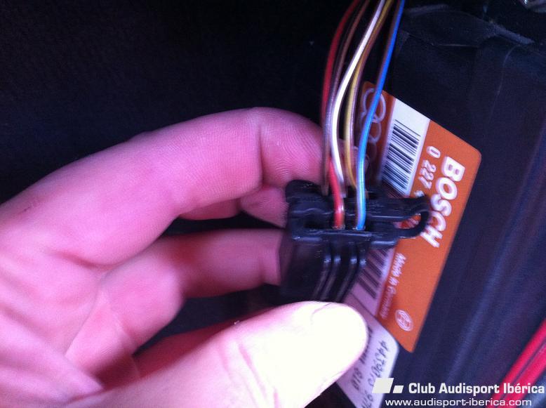

valenciaga Publicado 13 de Abril del 2012 Autor Denunciar Publicado 13 de Abril del 2012 En esa zona detras de la tapa de plastico tambien hay un conector que no esta enchufado a ningun sitio, no se si sera para algun extra o que. si alguien lo sabe o tiene alguien conectado que nos lo haga saber. Responder
moreno100 Publicado 13 de Abril del 2012 Denunciar Publicado 13 de Abril del 2012 Hostia tio! Ese conector también lo vimos José (McGyver) y yo en mi coupe b4 cuando cambiamos el radiador de la calefacción. Yo tampoco tenia ni put* idea que era, lo que si sé seguro es que no estaba conectado a nada. Ni idea, colega. Saludos. P.D; Lo del sensor ese lo lei el otro dia en un articulo acerca de la KE, pero lo vi de pasada. Responder
