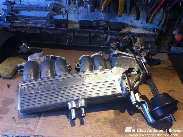

MamelVarelo Publicado 20 de Febrero del 2013 Denunciar Publicado 20 de Febrero del 2013 (editado) Aprovechando que lo tenia desmontado e aprovechado para hacer unas cosas extra, le pase la carda al colector de admision que como0 es de aluminio para que brille un poco. Perdona tio ese pulmon conectado al acelerador para que es? Yo tengo un 2.3 10v Ke-jetronic y no llevo eso :o !!!!!!! Tengo un problema que al coche cuando paso de la posicion de pedal blando o en curva se queda sin gasolina el motor y no logro dar con el problema me va a tocar desmontar toda la inyeccion y he encontrado este post y me he fijado en esa foto y yo no tengo eso mira!!! Editado 20 de Febrero del 2013 por MamelVarelo Responder
pren Publicado 20 de Febrero del 2013 Denunciar Publicado 20 de Febrero del 2013 Eso es para el tempomat, el control de crucero vamos, es lo que acelera por ti jejeje. Responder
MamelVarelo Publicado 20 de Febrero del 2013 Denunciar Publicado 20 de Febrero del 2013 Ahhh, entonces bien jeje y sobre el problema que he comentado a ver si alguien puede ayudarme Responder

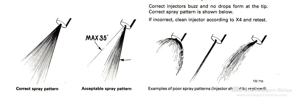

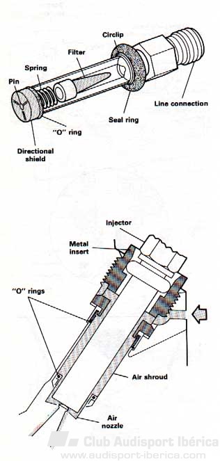

valenciaga Publicado 16 de Mayo del 2014 Autor Denunciar Publicado 16 de Mayo del 2014 Modelos de pulverizador de inyectores mecánicos. Ni que decir tiene, que con el plato sonda en reposto no tienen que gotear. Responder

valenciaga Publicado 17 de Mayo del 2014 Autor Denunciar Publicado 17 de Mayo del 2014 valenciaga, al final solucionaste el problema que tardaba en arrancar tu 2.3E, y qué era? Salu2... al principio parecía que si, Pero volvió a las andadas. Pero casi estoy seguro que son los inyectores, este tipo de inyectores hay que ponerlos nuevos siempre. Yo ya e aprendido la lección. Lo demás aparentemente esta bien. Ademas se junta el mal arranque con un consumo elevado, también es cierto que hago normalmente trayectos cortos y eso a esos coches en consumos les mata. Lo que tengo claro, que sin mirar mas lo próximo que cambiare serán los inyectores. A ver si entre todos podemos buscar algún sitio o pagina de Internet que sean algo mas baratos, En oscaro andan sobre los 60 euros por inyector. Responder
