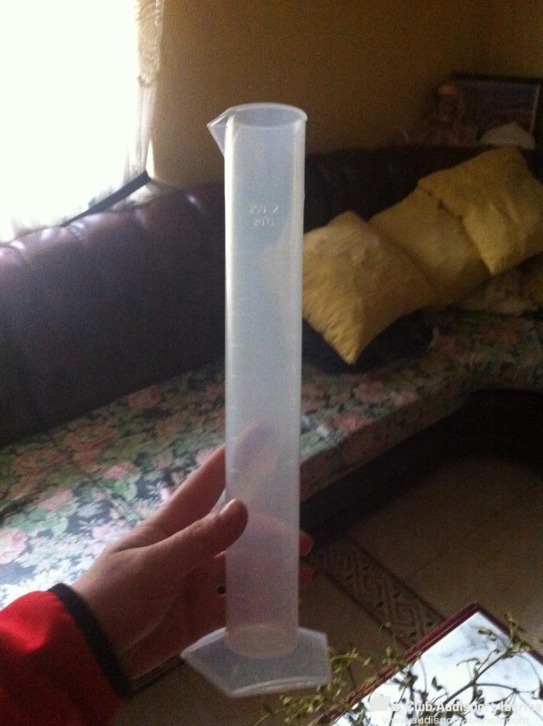

valenciaga Publicado 21 de Marzo del 2012 Autor Denunciar Publicado 21 de Marzo del 2012 Os cuento un poco lo que voy a hacer y por que. Desde hace una temporada noto que el coche me arranca algo mal en caliente, y que el consumo de combustible es algo elevado, y que el nivel del aceite sube solo y esta muy liquado, y me lo empezao a tirar por la junta del carter y el reten del cigueñal. Todo esto a sido a la vez, asi que sopecho y creo que no me confundire que tengo algun inyector o varios que me fugan gasolina y eso hace que el coche arranque mal en caliente y me valla subiendo poco a poco en nivel del aceite con la gasolina que estan perdiendo. Asi que estoy preparando para cuando haga bueno ya que lo tengo que hacer en la calle, todo lo que necesito para hacer las comprovaciones de inyeccion e inyectores. Ya tengo pedidas las juntas toricas para cuando los cambie, pues es muy importante cambiarlas para que no halla fugas en la admision. E comprado 5 probetas para ver la cantidad que inyectan cada uno y que no haya mucha diferencia de uno a otro y que no fugen etc... Responder

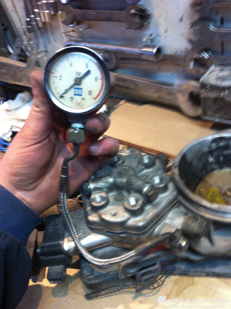

valenciaga Publicado 21 de Marzo del 2012 Autor Denunciar Publicado 21 de Marzo del 2012 tambien e preparado este manometro ( de una cafetera vieja) para mirar las presiones. Ya puestos hacer las cosas bien. Responder

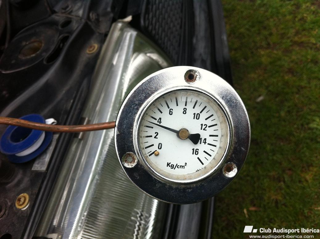

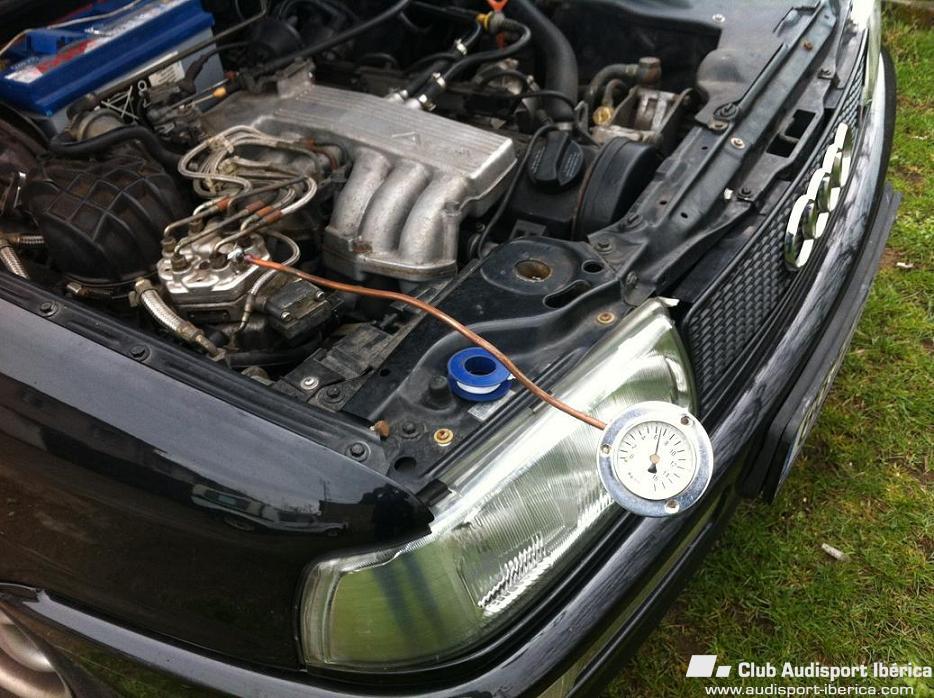

valenciaga Publicado 21 de Marzo del 2012 Autor Denunciar Publicado 21 de Marzo del 2012 Provando el manometro ya comprobe la presion de la bomba 6.5 kg Responder

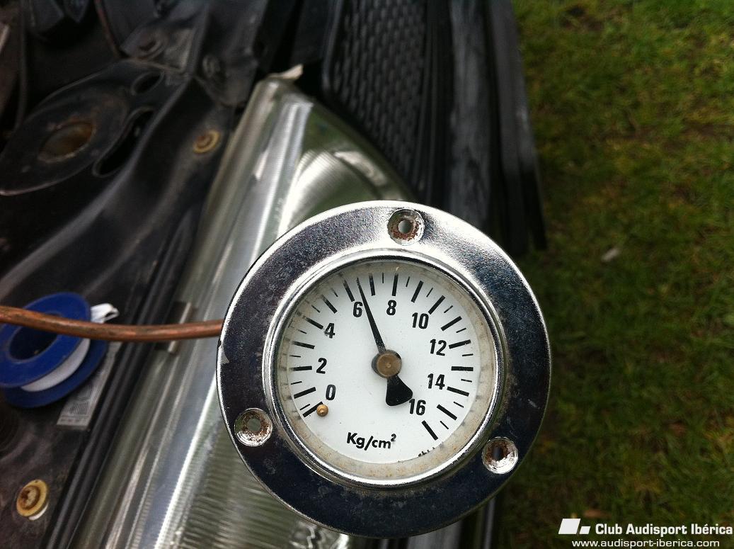

valenciaga Publicado 21 de Marzo del 2012 Autor Denunciar Publicado 21 de Marzo del 2012 Y esta es la presion residual, en 20 minutos no puede bajar de 3 kg. Esto esta por provar. Responder
valenciaga Publicado 21 de Marzo del 2012 Autor Denunciar Publicado 21 de Marzo del 2012 Este es el 2º manometro que esta pro provar por que el primero que hize como no sueldo muy bien a autogena me perdia algo de gasolina, y este lo e hecho utilizando un racor de otra injeccion que tengo por casa, a ver como resulta. Cuando haga las comprobaciones y vea como estan los inyectores ya are alguna foto y os comentare a ver que veo. Responder
