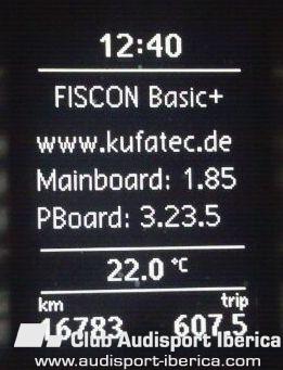

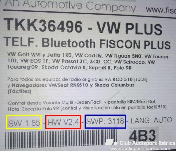

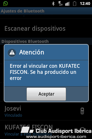

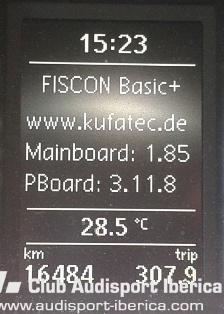

anuevo34 Publicado 11 de Junio del 2012 Denunciar Publicado 11 de Junio del 2012 (editado) Expongo mi problema......... Mi hermano tiene un Passat del 2010 y con Fiscón Basic Plus como manos libres Bt. Todo funcionaba a la perfección hasta que ha tocado cambiar el móvil, del típico Nokia a un Smartphone, en concreto un Orange Monte Carlo. Con ese teléfono no conectamos con el Bt Fiscón........... :ranting2: En principio supongo que el problema es que el teléfono no es muy conocido....así que pruebo con otros terminales mas comunes, como son el Galaxy Mini y el Ace y tampoco funciona...... Tras leer y leer actualiza a la version 3235 y sigo sin poder conectar ninguno de los telefonos citados...Pruebo un Nokia y funciona 100 %... Se os ocurre algo???? El día 18 tiene cita para la revisión pero dudo que se lo solucione el conce..... El Error en el teléfono es este: La unidad de control es esta......la tuve que sacar para ver la versión del HW.... Y la pantalla del Fis antes y después de actualizar.....pasando de la versión 3118 a la 3235. +++++++ Editado 11 de Junio del 2012 por anuevo34 Responder
javivitf Publicado 11 de Junio del 2012 Autor Denunciar Publicado 11 de Junio del 2012 Has intentado emparejarlo desde el movil y luego desde el coche introduciendo el mismo numero secreto. Responder
anuevo34 Publicado 11 de Junio del 2012 Denunciar Publicado 11 de Junio del 2012 (editado) Lo he intentado desde el móvil..... Busco dispositivos Bt, encuentra el Fiskon Kufatec y cuando le doy a emparejar ni me pide el código, directamente sale el error de la captura de pantalla... Desde el fiscon no he encontrado forma de hacerlo........... Gracias por tu rápida respuesta..... Editado 11 de Junio del 2012 por anuevo34 Responder

ficha77 Publicado 11 de Junio del 2012 Denunciar Publicado 11 de Junio del 2012 aqui tienes la respuesta http://www.audisport-iberica.com/foro/index.php?/topic/291019-samsung-galaxy-s2-con-bluetooth-original/ instala el “Bluetooth file transfer” un saludo Responder
anuevo34 Publicado 12 de Junio del 2012 Denunciar Publicado 12 de Junio del 2012 Muchas gracias Javivitf y Ficha77........Solucionado!!!! :notworthy: :notworthy: Al fina, tras instalar el Bluetooth file transfer todo OK....... He llamado al conce y me daban cita para mirarlo........ He llamado a Stagemotion y como el técnico no cogía el teléfono han quedado en llamarme.....pero por ahora no han llamado...... Bueno, el caso es que mi hermano está muy contento y yo también.......ya le he podido solucionar el problema, gracias a vuestra inestimable ayuda. Responder
