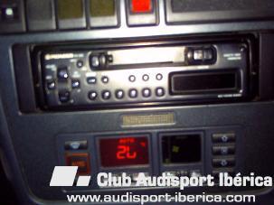

Vin_Diesel Publicado 19 de Marzo del 2012 Denunciar Publicado 19 de Marzo del 2012 (editado) Antes de nada perdonar que no me haya podido conectar en tantisimo tiempo. como podéis ver en la foto perdonar pero nunca se me han dado bien. La parte derecha no se ilumina. La parte izquierda si, aunque si le doy un golpe en el lateral se queda como la de la derecha, también podéis ver que los dígitos son ilegibles. ¿Hay algo reparable?, ¿como saco la consola? Un saludo y gracias por las respuestas. P.d se me olvidaba, audi a4 1.8 de 1.995. Editado 5 de Abril del 2012 por duke80 Poner foto Responder
Athabasco Publicado 19 de Marzo del 2012 Denunciar Publicado 19 de Marzo del 2012 A parte que la foto no se ve, por lo que cuentas debe de ser de las bombillas que lleva. Pasate por la seccion de brico que explica como hacerlo. S2 Responder
Vin_Diesel Publicado 2 de Abril del 2012 Autor Denunciar Publicado 2 de Abril del 2012 En 19/3/2012 a las 13:19, atabasco dijo: A parte que la foto no se ve, por lo que cuentas debe de ser de las bombillas que lleva. Pasate por la seccion de brico que explica como hacerlo. S2 Gracias , si es eso. Aparte los digitos de la izquierda se ven partidos. Responder

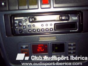

Vin_Diesel Publicado 4 de Abril del 2012 Autor Denunciar Publicado 4 de Abril del 2012 (editado) En 2/4/2012 a las 9:44, Vin_Diesel dijo: En 19/3/2012 a las 13:19, atabasco dijo: A parte que la foto no se ve, por lo que cuentas debe de ser de las bombillas que lleva. Pasate por la seccion de brico que explica como hacerlo. S2 Gracias , si es eso. Aparte los digitos de la izquierda se ven partidos. a ve si ahora sale la foto Por cierto ¿como saco la radio si no tengo las llaves extractoras, la radio es piooner. Gracias por las respuestas. Editado 5 de Abril del 2012 por duke80 Responder

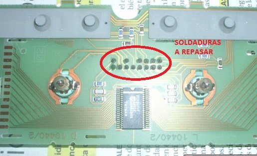

pumuki Publicado 18 de Abril del 2012 Denunciar Publicado 18 de Abril del 2012 (editado) En 18/4/2012 a las 8:56, Vin_Diesel dijo: En 4/4/2012 a las 12:33, GERMANI dijo: - Hay un subforo específico destinado a estas cosas - Bien ya tengo el problema de las soldaduras resuelto. Pero siguo teniendo el problema de los digitos partidos. ¿Que brico has hecho compañero? ¿este? http://www.audisport-iberica.com/ftp_asi/arreglo_clima-1.1.pdf Yo creo que tu problema se puede resolver haciendo lo que pone en la página 8 y asegurándote bien de que las gomas conductoras queden bien apretadas al volver a montarlo. Si no lo reparas así, prueba a cambiar las gomas / pantalla por uno de desguace.... Suerte. Editado 20 de Abril del 2012 por duke80 Responder
p82alhij Publicado 10 de Junio del 2012 Denunciar Publicado 10 de Junio del 2012 En 18/4/2012 a las 16:39, pumuki dijo: En 18/4/2012 a las 8:56, Vin_Diesel dijo: En 4/4/2012 a las 12:33, GERMANI dijo: - Hay un subforo específico destinado a estas cosas - Bien ya tengo el problema de las soldaduras resuelto. Pero siguo teniendo el problema de los digitos partidos. ¿Que brico has hecho compañero? ¿este? http://www.audisport-iberica.com/ftp_asi/arreglo_clima-1.1.pdf Yo creo que tu problema se puede resolver haciendo lo que pone en la página 8 y asegurándote bien de que las gomas conductoras queden bien apretadas al volver a montarlo. Si no lo reparas así, prueba a cambiar las gomas / pantalla por uno de desguace.... Suerte. Efectivamente repasando las soldaduras que se indican se soluciona todo, tanto que e vean los números en la pantalla como que esta misma se retroilumine y también que funcionen todas las teclas. Asi que, compañeros muchas gracias, porque me vendieron el clima por 30€ en el desguace como roto y lo he arreglado y funciona perfecto. Responder
kimomoki Publicado 28 de Noviembre del 2018 Denunciar Publicado 28 de Noviembre del 2018 En 10/6/2012 a las 11:38, p82alhij dijo: Efectivamente repasando las soldaduras que se indican se soluciona todo, tanto que e vean los números en la pantalla como que esta misma se retroilumine y también que funcionen todas las teclas. Asi que, compañeros muchas gracias, porque me vendieron el clima por 30€ en el desguace como roto y lo he arreglado y funciona perfecto. Expand Hola. Me esta pasando lo mismo que te pasó a ti . y queria saber que soldaduras repasaste, ya que mirando el pdf nose si se refiere a los que se parecen a puntitos o a la piecita negra,y como lo hiciste si se puede saber. Un saludo. Responder
Athabasco Publicado 29 de Noviembre del 2018 Denunciar Publicado 29 de Noviembre del 2018 A ver lo primero y normal si te has leido las normas es hacer un poco de presentación en el subforo correspondiente y luego si quieres en este si es tu modelo de coche. Segundo, no creo que un post creado en el 2012 te vayan a contestar directamente su creador, vaya a saber Ud. andeanda. Tercero, en el pdf especifica el num de soldaduras a repasar y está claro las que son, las de la base del conector, 14. El clima es como el del PDF? con los botones de colores? de que año es el coche? S2 Responder
kimomoki Publicado 29 de Noviembre del 2018 Denunciar Publicado 29 de Noviembre del 2018 En 29/11/2018 a las 1:25, Athabasco dijo: A ver lo primero y normal si te has leido las normas es hacer un poco de presentación en el subforo correspondiente y luego si quieres en este si es tu modelo de coche. Segundo, no creo que un post creado en el 2012 te vayan a contestar directamente su creador, vaya a saber Ud. andeanda. Tercero, en el pdf especifica el num de soldaduras a repasar y está claro las que son, las de la base del conector, 14. El clima es como el del PDF? con los botones de colores? de que año es el coche? S2 Expand ah , no sabia eso. No ando mucho por foros asiq no me entero como van las cosas por aqui. Si , mi coche es un audi a4 1.8 b5 del 95. Y el clima es el mismo . Ayer mismo repase las lineas doradas que aparecen en el pdf y eso me a solucionado los botones , que antes no iban , pero sigue sin irme la pantalla , y claro viendo el pdf y hablando de resoldar cosas pues me habia imagina que eran esos 14 "puntitos" pero ante la duda... , pero aun asi no estoy seguro de como se hace , con estaño? P.D: ya siento lo directo que e ido en el otro mensaje. Un saludo. Responder
Athabasco Publicado 30 de Noviembre del 2018 Denunciar Publicado 30 de Noviembre del 2018 Si claro se hace con soldador y estaño, le metes el soldador primero a la soldadura y cuando veas que se empieza a fundir le aportas un poco mas de estaño de hilo, eso una a una todas las soldaduras. S2 Responder
