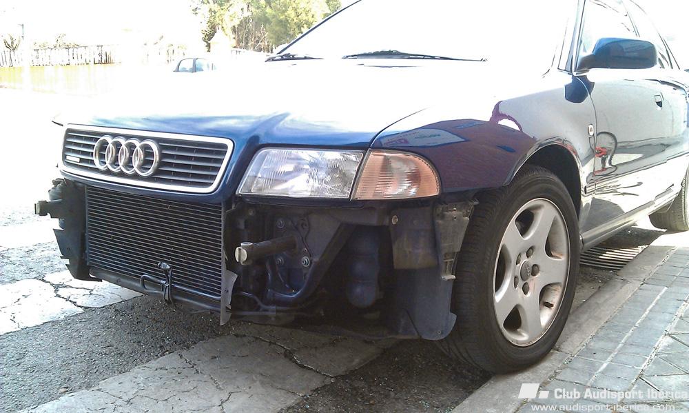

duke80 Publicado 26 de Marzo del 2012 Denunciar Publicado 26 de Marzo del 2012 Mira a ver si tienes el cable y el terminal que tengo yo delante de los radiadores... Responder
edu_kini Publicado 26 de Marzo del 2012 Autor Denunciar Publicado 26 de Marzo del 2012 Pues sii se me parece!!! Lo unico ke el mio el no tiene el soporte para el canector Responder

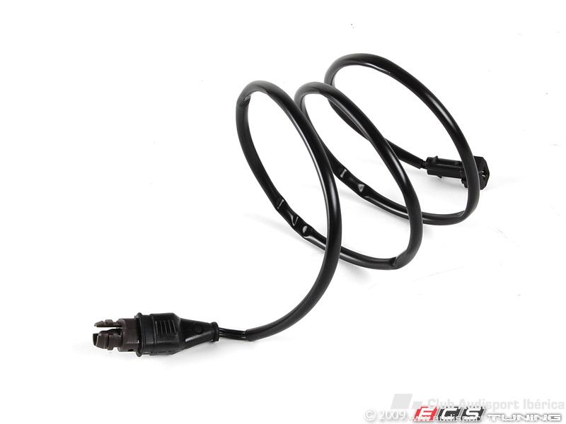

sata Publicado 26 de Marzo del 2012 Denunciar Publicado 26 de Marzo del 2012 Pues sii se me parece!!! Lo unico ke el mio el no tiene el soporte para el canector Yo no tengo ese terminal,ya que no tengo AC,pero creo que se trata del sensor de temperatura exterior.Si fuese así,yo creo que termina ahí,no va conectado a ningún sitio.Tal vez se haya salido de su ubicación y te parece raro,donde está. Es un suponer,ya que no he visto nunca ese cable,Como te digo,............ no tengo Aire Acondicionado. S2. Responder
Athabasco Publicado 26 de Marzo del 2012 Denunciar Publicado 26 de Marzo del 2012 Fijo que es eso, el soporte se suele romper, yo de hecho lo tengo roto y como bien dices el conector está en la parte del deposito del liquido de dirección. Es esto: Responder
edu_kini Publicado 27 de Marzo del 2012 Autor Denunciar Publicado 27 de Marzo del 2012 Sii es esee!!! Muchisimas gracias a todos!! Eske lo tenia colgando hace poco por la parte del deposito y no tenia ni idea de donde podria ir! Y exactamente alguien sabe para quee sirve? Por que no tengo ni idea Saludos. Responder
