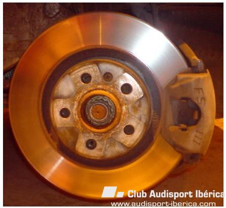

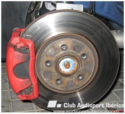

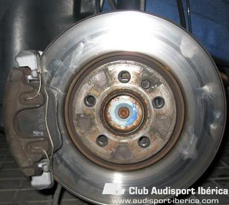

macut0 Publicado 20 de Marzo del 2012 Denunciar Publicado 20 de Marzo del 2012 Ahi van unas fotos de las posibles pinzas de los 8L. Las primeras son las que monta mi coche, un 1.9TDI del 97. Son las FSIII con disco de 280mm. Las segundas (rojas) son las que he visto en los 1.8T. Son las LUCAS con disco de 288mm. Las últimas son las ATE, que montan los S3 y pueden llevar 2 discos, 288mm o 312mm (S3). Y esto es todo por mi parte, hasta aqui he llegado con mi "investigación" de cara a mejorar la frenada de mi 8L por culpa de la repro que llevo, así que...más ya no os puedo decir, me rindo! Responder

naxo8l Publicado 20 de Marzo del 2012 Denunciar Publicado 20 de Marzo del 2012 Pues entonces al tuyo se lo han cambiado previamente, porque de serie, un TDI 110cv Pre lleva 280mm. Los 288mm lo llevan los 130cv y los 1.8T. Luego ya pasas a los 312mm del S3. Nacho, esos 8mm en el disco ya se notan que es casi 1cm más de mordida, pero más que por eso, el tema es cambiar por aprobechar las manguetas ya que pinzas y portapinzas de S3 se ven bastantes, pero la mangueta ya es más complicado. Un saludo! Lo que muerden las pastillas son 4m/m macuto,8m/m es el diámetro total,por eso pienso que tener que cambiar todo eso por mi parte lo veo muy engorroso,en fin...cada uno lo ve de una manera... En las fotos se ve que el disco de 288m/m en las pinzas no lleva el alambre ese que une las dos piezas,en el TDI 130cv que yo tenia si tenia el alambre,no se si me explico...en el S3 tambien lo lleva como se ve en la foto,pero ese lleva tuerca en el palier el mío lleva tornillo,no se si tendrá que ver... Responder
