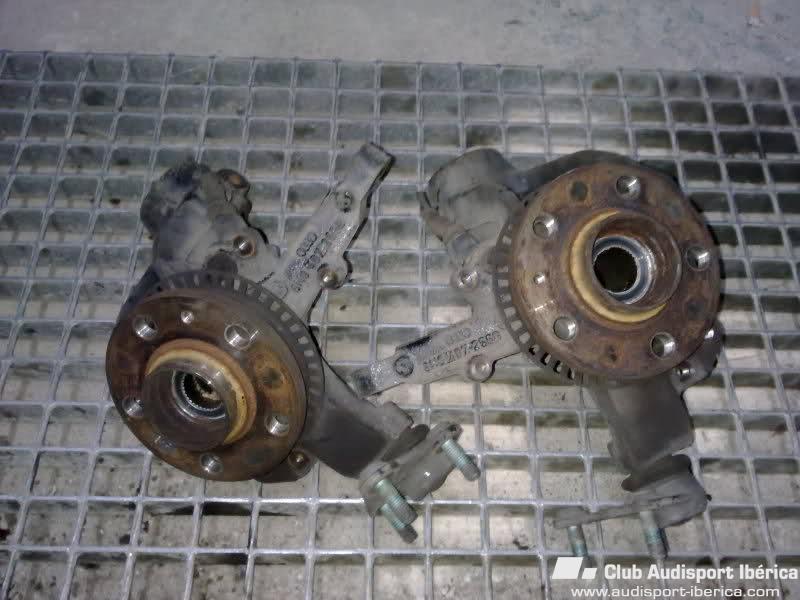

xoyero Publicado 21 de Marzo del 2012 Autor Denunciar Compartir Publicado 21 de Marzo del 2012 Perdonad las Manguetas que necesito para conectar las pinzas rojas, son las de esta foto? son las correspondientes a s3. http://www.audisport-iberica.com/foro/uploads/post-58221-0-50858300-1332338231.jpg Responder Enlace al comentario Compartir en otros sitios web More sharing options...

maxi turbo Publicado 21 de Marzo del 2012 Denunciar Compartir Publicado 21 de Marzo del 2012 si tu a3 es tdi 130 o 1.8 turbo no necesitas cambiar las manguetas, te sirven las de origen. Responder Enlace al comentario Compartir en otros sitios web More sharing options...
xoyero Publicado 22 de Marzo del 2012 Autor Denunciar Compartir Publicado 22 de Marzo del 2012 las pinzas ke tengo no son las rojas perdonad son las de abajo las del alambre. tengo pinzas pastillas i discos, ke me faltan los bujes del s3?? Responder Enlace al comentario Compartir en otros sitios web More sharing options...
xoyero Publicado 24 de Junio del 2012 Autor Denunciar Compartir Publicado 24 de Junio del 2012 Weno Weno Weno, Ya esta Conseguido pensaba que seria mas dificil, incluso pensaba que acabaria en el taller, pero tatachan lo consegui!!! Quedan geniales, ecima e pintado las pinzasi las manguetas, pos ale a tirar millas. Estamos haciendo un proyecto pintar el coche, a spray. I luegoi lacarlo , queda como un tono pastel, alo dibujo ^-^! Ya pondre fotos. Tema solucionados: Sistema de Frenos 1.8t, instalado en 1.9 tdi 110 2001. Piezas necesarias: Discos, Pinzas, Pastillas de freno Y Manguetas. Responder Enlace al comentario Compartir en otros sitios web More sharing options...
