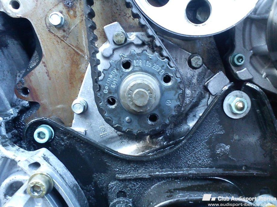

xrclasica Publicado 20 de Marzo del 2012 Denunciar Publicado 20 de Marzo del 2012 (editado) Hola AHG, lo que yo haría primero ya te lo han comentado los compañeros, dar un limpiaíto a la zona por donde pierde el aceite, para poder ver bien después por dónde lo pierde. Si es por la parte delantera del motor, lo más seguro es que sea por donde te han dicho, por el retén del cigüeñal o también puede ser por la tapa del cárter. Yo en el mío cambié el retén del cigüeñal, pero lo hice cuando estaba cambiando la distribución, y me tocó sacar una pieza de aluminio que ajusta en la parte delantera del bloque, que es la que sujeta este retén. El retén no es caro, pero cambiarlo me temo que cuesta bastante más de 60€ que dice el compañero Luislucena (si es el mismo retén que digo yo) y es el que está detrás del piñón del cigüeñal y debajo de la pieza plana de aluminio que hay detrás: Editado 20 de Marzo del 2012 por xrclasica Responder
