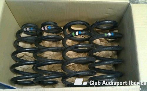

franvv Publicado 21 de Marzo del 2012 Denunciar Publicado 21 de Marzo del 2012 Hola: Tengo un A4 B6 Avant 1.9TDI, con los mueles originales y unos amortiguadores Kayaba Excel-G con 10.000kms y está muy saltarín, sobre todo de la parte delantera. Estoy pensando en cambiar los muelles por unos S-Line ya que tampoco quiero agacharlo mucho pero si un poco. Las dudas que me surgen son los códigos de colores de las series S-Line. El vendedor me dicen que estos que estoy mirando son compatibles con mi modelo y que son iguales para el Avant que para el cuatro puertas, pero yo no las tengo todas conmigo. Por eso recurro a los gurús de este foro a ver si me pueden orientar y dar luz a este tema. Colores de muelles y compatibilidad de los que estoy mirando con mi coche. Muchas gracias y... Salu2 Responder

franvv Publicado 21 de Marzo del 2012 Autor Denunciar Publicado 21 de Marzo del 2012 Eibach es otra opción, hay varios modelo o solo los Pro-Kit? tenía entendido que con los Eibach bajaba unos 3 cms y con los S-Line sólo 2cms. Yo prefiero que baje un poco menos que cansé en un coche anterior de pegar en todas partes. Dónde compraste los Eibach, en Ebay? Si alguien tiene un modelo como el mío A4 B6 Avant TDI 130 tracción delantera con muelles S-Line le agradecería que me facilitara el código de colores de los muelles. Cierto es que mejor comprar nuevo que de segunda mano pero los muelles es un elemento que sufre muy poco desgaste. Estos que he visto y que adjunto en la foto no llegan a los 90 euros puestos en casa y si me decido por comprar el mismo modelo nuevo en Audi me salen los 4 por 400 + IVA, la diferencia de precio es muy importante y la de uso será practicamente lo mismo. Lo que no me anima a comprarlos es el código de colores que no se si es el adecuado para mi furgoneta. Salu2 Pero el forero, hipolitogt creo que fue, los pillo de otro modelo, y por la Diferencia de peso tubo el problema. No se que precio tendrán los muelles de segundamano, pero por un poco mas los tienes nuevos cono dice quattro-t cierto cierto... al final eibach al canto, en 3 dias desmonte 2 veces la amortiguacion del coche... pero ahora ya estaaaaaaa... Os cuento, si coinciden en motorizaciones (diesel o gasolina) no suele haber problema, el problema es cuando intercambias pesos (por ejemplo muelles de diesel en gasolina, el coche pesa menos, el muelle no aploma por el peso y queda mas alto, como fue en mi caso, y al contrario, si ponemos los muelles de un gasofa en petrolero, como pesa mas el petroleo, pues amorrara mas el coche...) Y diferencias de avant y berlina hay, asi que mejor buscar de avant para avant y berlina para berlina... Responder
