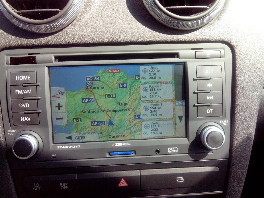

BertoAudi Publicado 16 de Julio del 2014 Denunciar Publicado 16 de Julio del 2014 Tras probar y probar el navegador, la tele y la cámara; os pongo una review fotográfica. El micro me lo instalaron en el plafón de luces, la TDT y el cableado principal de la cámara me lo pusieron detras de la guantera. La antena GPS está debajo del salpicadero, coge muy bien; y las dos antenas de la TDT una está debajo del salpicadero y otra en el revestimiento de la puerta del maletero, coge muy bien. Está todo puenteado al navegador, al ser especifico y ser todo compatible, ya viene todo preparado. La cámara funciona al poner la "R" y también funciona cuando pinchas en el icono de la cámara; es en color, se me puso una vez a color, pero no se porque se ve en blanco y negro; no le doy importancia, tiene 2 años de garantía y de momento hace bien su trabajo que es cubrir los angulos muertos traseros al aparcar. En general estoy contento con el equipo, pero, aquellos que lo pongáis, debeis actualizarlo, os irá más rápido. Al pasar el VagCom da fallo la radio, es normal, pero no incordia con pitidos ni chivatos. Responder
