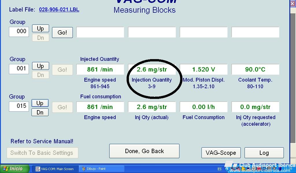

ttoni Publicado 22 de Marzo del 2012 Denunciar Publicado 22 de Marzo del 2012 El valor de la corredera de la bomba te lo marca en el grupo 1, es el segundo valor. saludos Responder
mikela4 Publicado 23 de Marzo del 2012 Denunciar Publicado 23 de Marzo del 2012 El valor de la corredera de la bomba te lo marca en el grupo 1, es el segundo valor. saludos Ttoni, y cual es el margen de los valores normales de la corredera? Es decir,entre cuanto y cuanto? Saludos! Responder
seresmi Publicado 23 de Marzo del 2012 Denunciar Publicado 23 de Marzo del 2012 El valor de la corredera de la bomba te lo marca en el grupo 1, es el segundo valor. saludos Ttoni, y cual es el margen de los valores normales de la corredera? Es decir,entre cuanto y cuanto? Saludos! Como te indica en la imagen, entre 3 y 9. Saludos. Responder

nanisete Publicado 23 de Marzo del 2012 Autor Denunciar Publicado 23 de Marzo del 2012 El valor de la corredera de la bomba te lo marca en el grupo 1, es el segundo valor. saludos aahhhhhhhh, esperaa¡¡¡¡¡ en la foto del vagcom que adjunta Toni, hay un valor que pone "inj qty requested", que es la cantidad de gasoil demandada a medida que el motor acelera, con lo cual si apretamos el coche hasta el corte de inyeccion, ese valor nos dira cual es el caudal maximo que da la bomba, seguramente si esto lo hacemos en parado, apretamos acelerador hasta el corte de inyeccion, el motor subira de vueltas y cortara inyeccion sin necesidad de que el caudal de la bomba sea el maximo posible porque el coche al estar en parado no ofrece ninguna resistencia, con lo cual esto habria que hacerlo en marcha en 2ª o en 3ª pisarle hasta que corte inyeccion y ver que valor nos da ese parametro, por favor decidme si estoy en lo cierto, si es asi, es aconsejable hacer eso??, llevarlo hasta el corte de inyeccion??, a mi me duele mucho escuchar el motor a esos regimenes de vueltas, supongo que al motor tampoco le hara mucha gracia. Saludos Responder
ttoni Publicado 23 de Marzo del 2012 Denunciar Publicado 23 de Marzo del 2012 La teoria dice entre 3 y 9, en la practica lo mas cercano a 3, yo como veis la llevo en 2.6 y ya es bastante baja, lo que tienes que hacer es probar de dejarla mas o menos en 3, y una vez modificada lo que tienes que ver es que cuando dejas el gas la aguja baje bien hasta el ralenti, que no tarde en bajar. saludos Responder
seresmi Publicado 23 de Marzo del 2012 Denunciar Publicado 23 de Marzo del 2012 La teoria dice entre 3 y 9, en la practica lo mas cercano a 3, yo como veis la llevo en 2.6 y ya es bastante baja, lo que tienes que hacer es probar de dejarla mas o menos en 3, y una vez modificada lo que tienes que ver es que cuando dejas el gas la aguja baje bien hasta el ralenti, que no tarde en bajar. saludos Sasto !!! y que no suelte demasiado humo negro ........ Saludos. Responder
