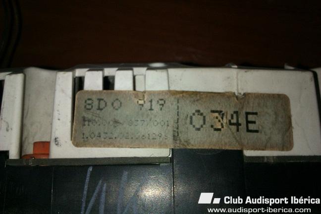

jesus20329 Publicado 26 de Marzo del 2012 Autor Denunciar Compartir Publicado 26 de Marzo del 2012 este es mi cuadro recien instalado b5 tdi 110cv del 96 Responder Enlace al comentario Compartir en otros sitios web More sharing options...
zeimon Publicado 26 de Marzo del 2012 Denunciar Compartir Publicado 26 de Marzo del 2012 Si es diesel segun el ETKA te valen las siguientes referencias (todos ellos con conector azul y amarillo de 26 pines) 8D0 919 033 B Luego te valen los que tengan otras terminaciones en 033 o 034 y otras letras que lleven fis, pero pueden ser gaolina, o en millas. Los que terminan en 880, 910 o 930 son los que llevan conectores de 32 pines Responder Enlace al comentario Compartir en otros sitios web More sharing options...
