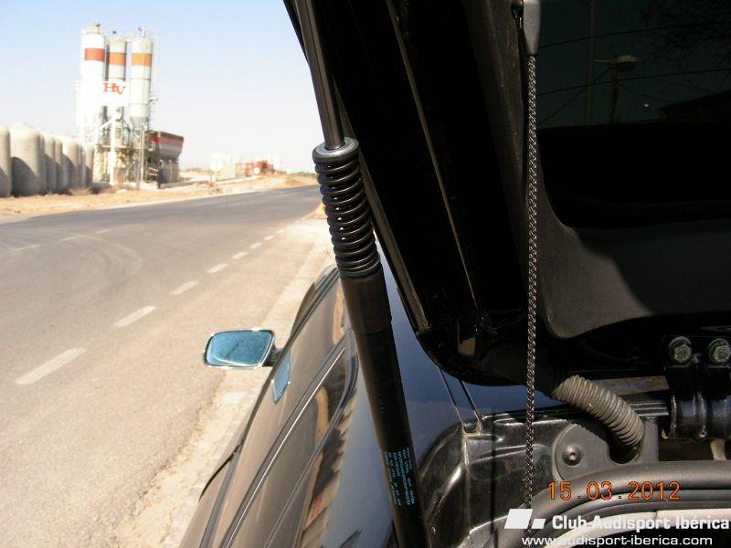

ANGEL FERNANDEZ Publicado 23 de Marzo del 2012 Denunciar Compartir Publicado 23 de Marzo del 2012 Hola yo los tengo puestos y los muelles que llevo puestos son LOS :SZ-8010 DE COLOR VERDE MEDIDAS 20x51 tienes que poner uno a cada amortiguador(TIENES QUE COMPRAR 10 UNIDADES COMO MINIMO)los pinte en negro y los amortiguares los compre en audi para un GolfIV no son los de color aluminio que son los del R32 son negros y valian igual de precio que ponga en descripcion que son de 500N de fuerza te pongo una foto para que veas como quedan,yo los puse gracias a la imformacion que saque del foro.Muchas gracias y espero haber ayudado.Pongo una foto para que los veas. Responder Enlace al comentario Compartir en otros sitios web More sharing options...

Markvs Publicado 23 de Marzo del 2012 Denunciar Compartir Publicado 23 de Marzo del 2012 Buenas, Creo que valorian, a lo que se refiere en su pregunta, es sobre los amortiguadores de serie, no de los muelles, aunque sea esta la palabra que cite. Valorian, la medida es de 50cm de largo y 390Nm. Añado, yo también, que si estas interesado, yo vendo el juego completo para hacer el brico de apertura automática del maletero compuesto por: -2 amortiguadores de 550Nm nuevos. -2 muelles helicoidales SZ8010 20x32 con un conjunto de arandelas y tacos de goma, para hacer útil los muelles. Yo estoy como Bully. También aguanto el maletero a la hora de abrirlo, de ahí que lo quiera sacar y vender. Fue un brico muy divertido, iniciado por audikick, y seguido por neodimio el mismo Bully y un servidor, a parte de muchos que se interesaron por la obra de arte de audikick, pero fue eso; un brico divertido Un saludo! Responder Enlace al comentario Compartir en otros sitios web More sharing options...
